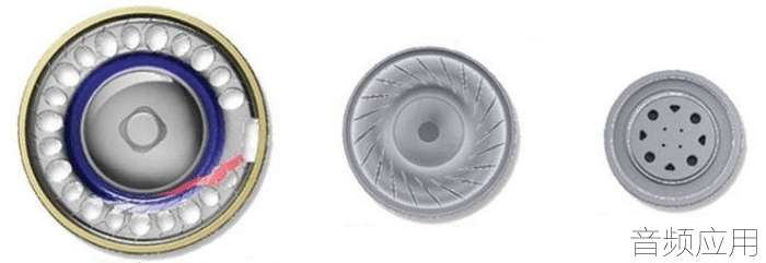

2、驱动单元越大越好吗?6 n) i% g% [  X$ N
) I! `8 m. g9 U& i6 ?9 q在采用同等驱动单元技术情况下,一般尺寸(直径)较大的驱动单元,在总体音质,或者至少在低音方面,是要更好一些的。但更准确的说法,是在没有耳机放大器情况下,“响度”更好。较大的振膜会让低音更出色,但是较大的驱动单元会导致耳机难以再现高音。/ l: ?3 [, r+ a5 l  I( n# [* g
通常入耳式耳机驱动单元的直径在8mm到15mm,而头戴式耳机驱动器的直径则在20mm到50mm的范围内。
& K9 s9 Y, s, @8 W; z; s# q6 N2 e% x, m* O- \# W" S
驱动单元的大小确实会影响耳机的输出和频率范围,但驱动单元的技术类型对声音质量的影响,远大于驱动单元的大小。

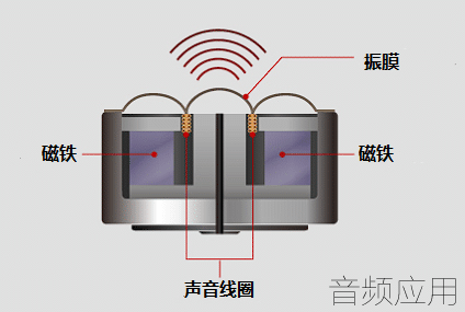

动圈大院在日常使用的耳机中非常常见,也就是常说的“喇叭式”。单元是固定的,主体由非常耐用、强大的钕磁铁制成,产生静态磁场。动圈单元在电流通过音圈的情况下工作,并以来回的方式移动。这个部件根据它收到的信号而移动。音圈连接到一个薄薄的薄膜上,放大所有的振动,也就是你从耳机听到的声音。8 C# A# s3 h# V8 g
, X. l+ {* w7 ]$ o5 V& | 1cf3bf79fcc3bd9598e8398e1fa9c91d.png;,4,png;3,700x (1).png
( L0 _& U$ A' _7 ]# _. w. f& @% I3 S
动圈单元工作原理
0 H9 w4 C5 a# S& B3 M7 V) I7 l: t5 W9 Y+ x- ]
动圈单元非常实惠,这就是为什么它被用于传统的、中低端的耳机中。该组件重量轻,非常紧凑,即使耳机被频繁使用,也非常耐用。当然,动圈驱动单元无法产生最好的声音,声音质量可能会因耳机材料的类型而有所不同。它特点还有一个,不需要外部放大器就能产生最好的反馈声音。这是由于动圈单元可以做得很大,因此可以有较大的振膜,能够提供强劲的低音,并获得良好的声压,而又不会消耗太多电功率。由于尺寸可以做大,加上当代人对重低音的喜好,它常常用于耳罩/头戴式样,以重低音为卖点的耳机。" @+ e$ ^3 b/ A  w) t: e, p

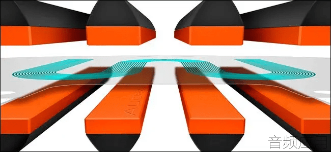

这项技术由雅马哈发明,最初用于开放式耳罩式耳机的技术。平面振膜单元的工作原理与动圈驱动器相同,同样使用磁场来创造声音。但和动圈单元最大区别是,它不是音圈在磁力作用下,来回移动,从而带动着将平坦的振膜产生振动,而是振膜直接被磁场影响移动,以产生不同种类的声音。5 f: K  S$ T' I2 {1 K  N, k
/ A  @) u# W& o# ?6 y4 ]- Q5 H7 v由于少了音圈的“传动”的误差损失,因此平面振膜单元可以创造出更好的、专业的音频,以及没有失真,良好的低音响应,以及高瞬态响应,正因为这个原因,它在高端耳机中应用颇多。& @% o7 S" g6 G- J9 T
84fac8b7674a8ba394a363df87297e0f.png;,4,png;3,700x.png ! ~. F6 S! Z7 f: B1 l( ?6 k
' R1 }* |+ ^3 Y7 \4 e' J8 b
一个带有薄薄的导电成分(绿色)的扁平膜片(透明)被悬挂在两侧的磁铁(橙色)的永久磁场中,并由于薄膜的导电部分首磁力影响振动引起薄膜振动发声8 [1 F2 C& Q) B% u8 h6 d4 t+ R
$ W5 `9 J2 s/ d$ J0 z; V
而且,由于工作原理不是金属线圈带动膜片,而是磁力带动膜片,因此单元必须使用更大的磁铁或通过使用多个磁铁进行均匀的振动。这会增加耳机的整体重量和体积,而且还需要使用外部放大器来提高整体功率和输出。7 v0 i7 _& \9 I$ U
/ d! r9 F! P# b) G同时,Oppo等公司已经开发了新的平面振膜单元耳机,以解决其中的一些缺点。例如Oppo 获得国际HIFI大奖的PM 1旗舰级耳机就是一款轻量级、低阻抗的平面振膜单元耳机,只有395克。9 L2 Y" m9 K/ s6 C2 P6 T
