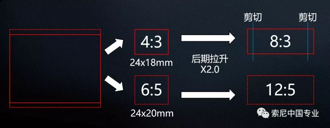

FX9的变宽方式与CineAltaV等电影摄影机不同。
CineAltaV在使用变形宽银幕镜头时,有专门的CMOS裁切模式,如4:3或6:5,这样,在使用2×的变形宽银幕镜头时,4:3的模式经过后期还原正常后,将变为8:3(2.67:1),左右稍加裁切,即可得到2.39:1宽高比。6:5的模式在后期还原正常后,将变为12:5(2.4:1),只用做很少的裁切,就能得到2.39:1的画面。
CineAltaV的变形宽银幕裁切方式

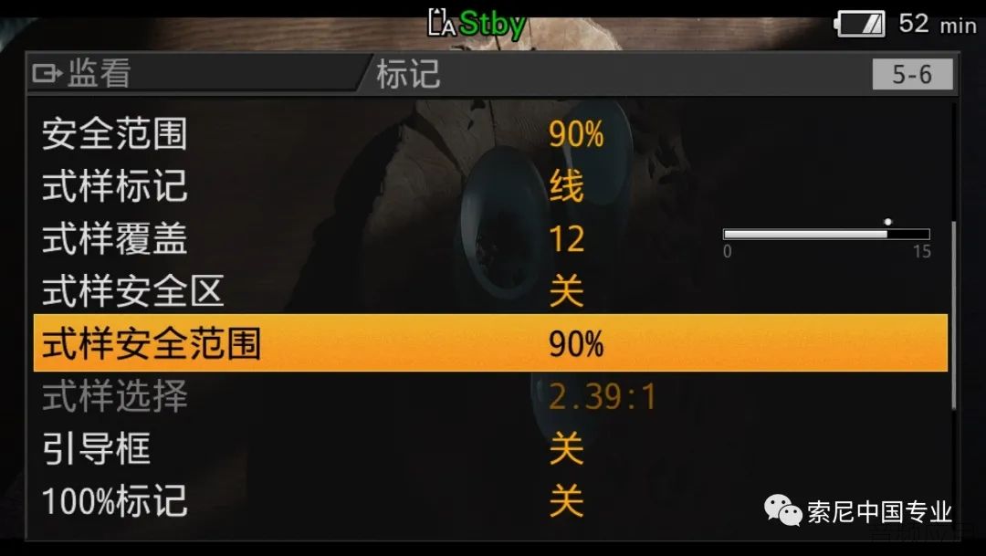

至于在液晶屏中显示的反挤压后的宽高比,则都是2.39:1。我们可以在菜单-监看-标记-式样选择中看到,它已经固定为了2.39:1,无法更改。
反挤压显示中,宽高比固定为2.39:1
同时,我们强烈建议将式样标记打开,因为反挤压后显示的画面,由于液晶屏界面显示布局的关系,并不刚好是2.39:1,而会比2.39:1宽一些,因此,我们会看到屏幕左右两侧有精确的2.39:1画框线,将区域框定出来。这与我们平时在用球面镜头时,看到的上下两侧的画框线刚好相对。
2×反挤压时左右两侧的画框线
1.3×反挤压时左右两侧的画框线
使用球面镜头时的2.39:1画框线

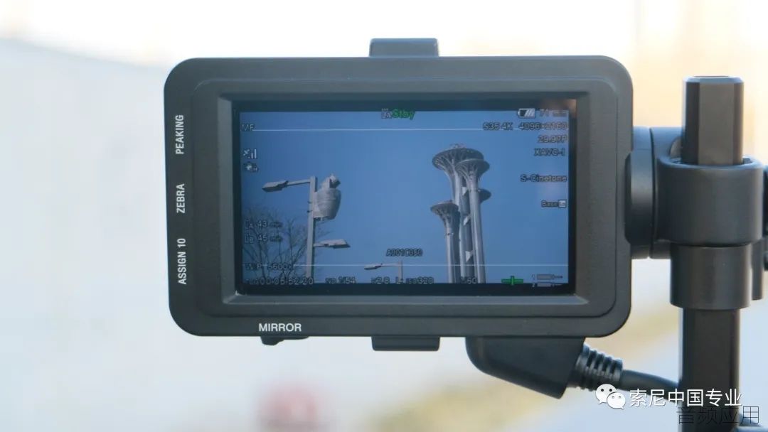

同时,需要注意的是,对于上述反挤压效果,仅能在液晶屏的监看上进行体现。在素材记录和SDI输出信号时,仍然是挤压的画面。如果我们需要在外接监视器中看到正确的比例,则可以在监视器中设置。
在外接监视器中的未反挤压画面
监视器中反挤压后的画面
对于FX9,它的液晶屏反挤压显示,为我们进行变形宽银幕拍摄提供了构图参考。另一方面,摄影机完整记录下未挤压还原的所有内容,也能为后期提供更自由的二次构图空间。
