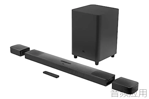

支持 Dolby Atmos 的音频系统主要分为两类:集成式和分体式。这两种类型的主要区别在于它们的设计和功能。# }5 o( X  I+ ]8 Q* S
: k7 c5 K, [& d7 ?第 1 种:集成系统/ D0 X8 |% c1 j
集成系统将所有组件组合成一个单元(Soundbar)
( K- a* c" D* K; N1 w* \+ }* w, Y  s$ r- v
Soundbar_480x480.webp.png 5 ?. j8 X3 j1 X$ T7 p9 [
集成音响系统通常有三个主要部分,这些系统大多采用 soundbar 的形式。Soundbar 是一个长条形装置,将不同声道的扬声器和放大器组合在一起。  k" h  _- E* L# {" t: v
( F( j0 \: Q$ T/ F这种设置价格低廉、安装简单,而且可以直接连接到电视机,非常方便。对于空间有限或预算紧张的人来说,这是一种选择。0 B* m* i8 G, ?( E, p
2 b  l, ~. Z; d: ^7 Z不过,这些系统的音质也有一些缺点。它们通常难以准确地将声音放置在房间里并产生立体声效果,因此无法完全使用杜比全景声技术。
; v- C4 _8 e( P+ g* {( ]+ f& ?
1 C, D# A1 ~! r5 P% U3 d9 ~& w如果房间的声音反射不好,音质可能与普通的 Soundbar 差不多。+ w6 z" M0 K- o; e
) F$ g7 Q2 Q2 U此外,这些经济型系统中的低音炮往往表现不佳。
+ p0 e$ i( D) Y) @* ~- f5 E1 v: t/ o3 p% k4 F% f- Y' ^2 B; N; H

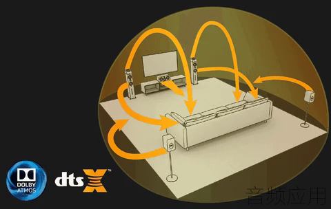

第 2 项 分体式系统4 t' r! Z" S8 y, y
分体式系统是由多个独立音频产品组成的综合杜比全景声影院设置。要获得最佳的音频体验,你至少需要 10 种不同的产品。
% l: x/ c7 s/ i# j4 r4 n/ i, f. C5 E; {' c' z
3 O3 Q) T& Q' u这些产品包括多个独立的扬声器、AV 接收器、功率放大器和播放器。! i& c" U- a' P1 {$ D, s% }
3 W- k  t' n" k$ l$ v
每个扬声器都有特定用途,可处理不同的音频声道,并从不同方向引导声音。除了左右两侧的环绕扬声器外,上方还有一个独立的天空声道,用于提供头顶声音。( Z2 x1 e! h: u
+ c6 G: H( L% g0 |4 L2 z8 H. X分体式系统旨在精确定位每个声音和视觉元素的确切位置,展示杜比全景声技术的真正潜力。
% Z- e0 Z! m* \3 ~* Y! i# a) b4 [4 u) W* y" @. u
如果你想享受影院级的沉浸式体验,分体式系统无疑是最佳选择。0 ~& c9 H- u* I. K0 R; X& g6 K
8 C4 L2 S3 |3 [; t  B
如前所述,要充分体验杜比全景声(Dolby Atmos)的优势,你至少需要 10 个独立的产品。+ ?8 Y% b% M" i( K
6 u# H: l0 T6 c/ S7 y这 10 种产品对于打造完整的 Dolby Atmos 音效系统至关重要。每个组件都起着至关重要的作用,缺一不可:
4 B/ `$ ~1 J- p0 I& {0 n% R" S7 @3 @
1.音源: 你需要一个支持 Dolby Atmos 技术的音源,如某些蓝光光盘或流媒体服务。* w+ q' f5 j8 p" J  r8 C, J
) B4 C/ ~& t( f1 N2. 播放器: 要解码原始音效,必须使用能播放 Dolby Atmos 音源的高清播放器。
- j+ Q- ~! p' @$ a0 k+ X5 I4 ^  o
3. AV 接收器: 需要一台支持 Dolby Atmos 解码的影音接收器。该设备可将 Dolby Atmos 信号转换为特定声道的音频,将声音置于上方、前方、后方、左侧和右侧。受欢迎的品牌包括 Denon、Marantz、Onkyo 和 Yamaha 等日本制造商以及一些欧美品牌。3 ]0 Z5 z- C% k( e
) X9 E' A" @( S4 I2 t8 V4. 功率放大器: 功率放大器将解码信号放大并分配到各个扬声器,确保每个方向的声音都能独立输出。& u, {0 X7 P, M2 z" F+ y
$ q; X4 @, f. X4 @% v: \, d( |3 b
; _- [! p$ B0 O) D+ }' P5 [" Q1 W
5 W! x# p" {  m2 x8 d5. 扬声器系统: 这是家庭影院设置的关键部分。典型的配置是 7.1.4,由 11 个扬声器和一个低音炮组成。4 "指的是顶置扬声器,而 "1 "代表超低音扬声器。
' g5 l: }6 B( \( ^& Z" O1 _7 H# \; U3 L! O9 s4 j+ V$ B
) L6 U' y, y- m( d每个产品对于实现身临其境的杜比全景声体验都至关重要。
( U* f1 Q: |; O! Q$ D. K4 A( r: j' Q5 {9 E; c) n" X4 e
如果你想在家庭影院中沉浸在令人难以置信的 Dolby Atmos 世界中,分体式多组件音响系统将是一个绝佳的选择!2 T% ?' o; h. |% p6 b$ f
* }/ B* B8 i  u. Z3 m8 K( C
请记住,要想获得最佳的音效体验,关键在于将所有设备安装得恰到好处,对设置进行微调,并对房间进行隔音处理。7 \! \9 I- M/ M% V! A4 E
! O: G7 g" t* w4 y( j. t1 a
有了合适的设备,再花点心思进行设置,你就可以在家享受美妙的杜比全景声体验了。
