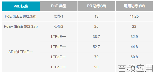

通过Cat-5电缆供电在IEEE 802.3af以太网供电标准中进行了定义。PoE标准以前限制在几瓦以内,但更新的PoE技术可实现更高的功率。例如,PoE+允许每端口功率高达25 W,而PoE++(四 对以太网供电系统)通过使用现有电缆的所有电线允许70 W到100 W的功率。与此PoE标准并行的是ADI公司定义的专有标准 LTPoE++™,该标准定义高达90W的受电设备(PD)功率规范(请参见表1)。
表1. ADI的最新PoE标准
LTPoE++ 降低了PoE系统与类似解决方案相关的技术复杂性。即插即用功能、易于实现和安全可靠的电源是LTPoE++的其他特性。此外,LTPoE++还可与IEEE的标准PoE规范互操作和向后兼容。但是,由于系统损耗和电缆损耗,实际可用功率略低于指定的PD功率,PoE+和PoE++也是如此。

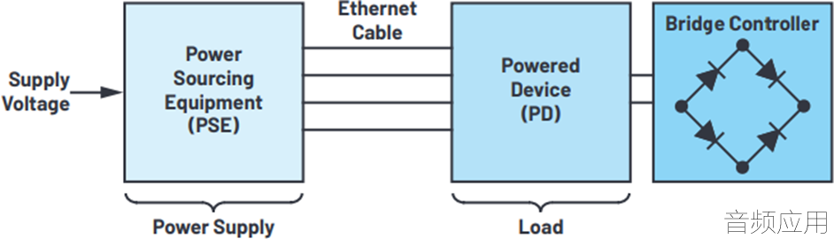

通过以太网电缆给设备供电主要需要两个组件:受电设备和供电设备(PSE)。
图1. 显示PoE系统的主要组件的方框图。
PSE负责像电源一样供电,而PD接收并使用功率(负载)。PSE设备在通电时有一个签名过程,以保护不兼容设备在连接时不受损坏。这涉及先检查PD的签名电阻。仅当此值正确时(25kΩ), 才会为PD供电。如果PSE检测到PD,会先开始分类;即确定连接设备的电源要求。为此,PSE将施加规定电压并测量产生的电流。然后根据电流电平将PD分配至一个功率等级。如果一切正常,将供应全部电压和电流。一旦为PD供电,PD就要负责将–48 V的PoE电压转换为适合终端设备的电源电压。在典型的PD设计中,使用一个附加DC-DC转换器(二极管桥控制器)。该DC-DC转换器负责调整或覆盖PD提供的组件的电源要求。更新的IC已经能够将接口和DC-DC转换器集成到一个低功率等级的组件中,这就简化了设计。

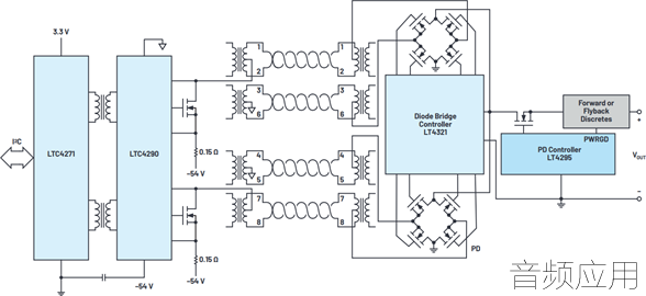

由于IEEE 802.3以太网规范要求从设备外壳的接地处进行电气隔离,LTC4290/LTC4271 隔离式控制器芯片组适合用作PSE。LTC4271代表非隔离侧PSE主机的数字接口,而LTC4290在隔离侧提供以太网接口。这两个组件通过简单的以太网变送器连接。通过这种可靠的PSE芯片组设计,可避免使用产生隔离电源的附加组件。

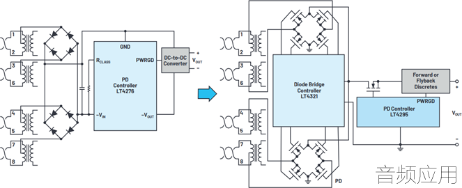

如果用理想二极管替换PD侧全桥整流器的两个二极管,可提高整个PoE系统的功率和效率。因此,就像对待典型二极管一样使用和控制MOSFET。通过这种方式,由于低通道电阻(RDS(ON))。正向电压大幅降低。将LT4321理想二极管电桥控制器和LT4295 PD控制器结合,可以全桥配置控制四个MOSFET(参见图3)。
图2. PoE电路示例。
图3. 传统二极管整流与通过二极管电桥控制器驱动。
借助PoE,可在为以太网设备供电的同时通过RJ45电缆进行实际数据传输。ADI开发了自己的专有标准LTPoE++,该标准支持高达90W的功率,与传统PoE标准并行。LTPoE++提供的可靠、端到端、高功率PoE解决方案简化了电源和设计。
