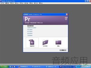

2、如果要用prm,那到底用哪个版本,我个人感觉还是pro 2.0和pro cs3比较稳定,有的会员还在用6.5,不是不行,该升级了;也有的会员在用pro cs4,可以,但稳定性差一点,目前不推荐,但可以尝试

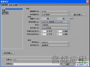

1、启动软件的初始设置。
很关键,不能轻视。这里我们要选择的一般是PAL,4:3,25,720x576,音频48KHz,也可以选择16:9

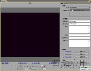

(一)采集:

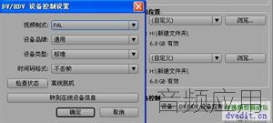

(1)在进入采集界面后,先检查摄像机与电脑的连接是否正确,不正确,电脑会自动提示
(2)设置摄像机
(3)设置文件存放的文件夹,保证有足够的空间,这里按照一盘60分钟的磁带13g来确定
(4)要设置成采集--视音频,视频、音频存放同一个文件夹
(5)为了后期的剪辑方便,最好选择“场景侦测”

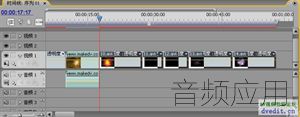

(三)剪辑
(1)添加素材到时间线最简单的方法就是进行全部选择后,直接拖动
(2)插入素材定位要准确
(3)用好“剃刀工具”,要养成剪切完后及时回复“选择工具”的习惯
(4)用好“轨道选择工具”,这样对整体素材的拖动很方便
(5)掌握删除轨道上素材的方法:
一是单个删除
二是用鼠标左键框选删除
[localimg=180,135]2[/localimg]
三是用“轨道选择工具”进行删除
(6)掌握解除视频、音频链接的方法
(7)添加轨道,建立新的时间线,充分发挥嵌套功能
