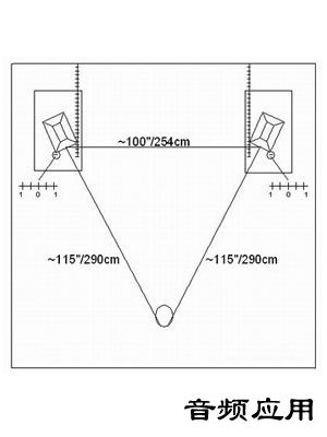

家用音响布局介绍 音响如何摆放 家用音响的摆放方法
简介
家用音响主要就是两声道Hi-Fi系统以及多声道AV系统,前者就是我们经常说的2.0有源音箱或者2.0无源音箱与功放的组合;后者就是家庭影院音响系统了,一般为5.1声道,不过近年来7.1声道的音箱也是层出不穷,这在一定程度上得益于7.1声道声卡的出现。以及曾经出现的4.1声道。
家用音响的音响效果与很多因素有关,比如房间的大小、房间的形状、音箱的摆放布局等等。在同一套音响系统的情况下,我们不能随意改变房间的大小和形状,只能通过音响布局来改善音响效果。为了能够得到更好的音响效果,家用音响布局是十分重要的。
两声道音响系统
2.0音箱
对于2.0音箱来说——“三角形”摆法已经非常成熟了。
首先,两只音箱之间要保持一定的距离。通常情况下,这个数值大概在1m-2m之间。
而音箱与墙面的距离最好是大于30cm。这是因为许多音箱的倒相孔在箱体背面,音箱在工作的时候,会通过它排出气流。尤其是大功率输出的时候,如果与墙面距离太近,气流就很容易冲击到后方墙面,这样会导致低音混浊。
音箱的朝向要面向着聆听者。这个意思就是说,它要与桌面形成一定的角度,而不是平行的关系。至于,音箱与你之间的距离,得实际问题实际考虑了。
2.1音箱
追求Hi-Fi那肯定是2.0音箱,也就是之前提到的两声道Hi-F系统。而目前市场上大量存在的,或者说是普通消费者所使用的还是普通的2.1音箱。这类音箱的摆放也有讲究,但没有2.0音箱的要求那么复杂。
一般而言,可以把它的低音炮放在电脑桌下面,而两个卫星音箱也只是需要放在电脑桌的左上角和右上角就足够了。

7.1音箱
对于7.1音箱来说,更多的则是在5.1声道的基础上做了进一步的改进,即增加了两个环绕音箱,使其数目达到了4个,即:左前、右前、左后、右后环绕。因此,它的位置摆放也是基于5.1声道音箱的一个变化。
对于低音炮以及前置、中置音箱来说,7.1声道系统与5.1声道系统几乎一样。
四个环绕音箱的摆放,原则是不变的,那就是环绕音箱要与人耳60形成度的夹角,且最好是在高于你坐姿时头部以上60-90cm处。
而变化的地方在于,环绕音箱摆放在你的左前、左后、右前、右后的两侧位置,以面对面的方式摆放,亦即是四个音箱都朝向你。另外,还要保证左边的两个音箱和右边的两个音箱分别处在同一条直线上。
还有就是,左前、右前两个环绕音箱,应处于与你和电脑屏幕垂直的一条直线上,并且要与后面的一对环绕音箱同处一个平面内,分别挂在两侧墙上(也可以放在支架上)。
7.1音箱摆放示意图
