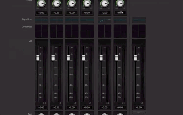

点击ATEM Software Control的Audio(音频)选项卡,就进入了Fairlight调音台界面。
下面我们将以按照Fairlight工作流程的顺序介绍相关功能。
Fairlight调音工作流程
第一步:将输入音频归一化
通常第一步是将所有输入音频归一化(Normalization),得到在不出现裁切(Clipping)的情况下的最高电平,一般是靠调节每个输入的增益旋钮,使每个通道电平指示器上的信号峰值不超过0dB。
任何音频输入源的单声道都可分割为两个独立的通道来做立体声输出。这个需要在ATEM Software Control软件的总设置里配置。点击下图左下角的齿轮就能进入总设置界面。
如下图所示,选择要分割的输入源,这样就可以把这些输入源里的音频分割为左右声道。就像是用两个话筒分别记录左右声道,这个功能可以把单声道分割开来,然后就能对它们做独立调整。
如下图所示,分割之后,在Audio(音频)调整界面中就能看到CAM 1和Mic 1被分割为两个声道。
要注意的是,如果你要做分割声道,最好在归一化之前做好分割,这样可以在分割后对两个新通道都进行归一化。

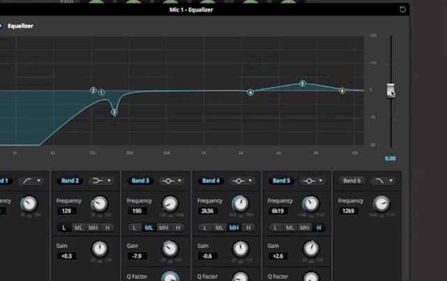

第二步:调整每个输入的EQ
现在点击输入通道下的EQ缩略图,EQ面板就会弹出。
点击EQ缩略图,弹出EQ面板
EQ面板界面
EQ本质上就是对特定频率范围的音量进行调节。
Fairlight调音台的EQ面板让用户可以对6个不同的频段进行分别调节。点击标有数字的节点就能对激活一个频段,并对其调节。
每个频段可以应用不同的滤波器,包括:
高通滤波器:滤除低频信号,保留高频信号
低通滤波器:滤除高频信号,保留低频信号
高架(High Shelf)滤波器:提高或降低高频音量
低架(Low Shelf)滤波器:提高或降低低频音量
钟型(Bell)滤波器:提高或降低指定频率附近频率的音量
陷波(Notch)滤波器:移除指定频率信号
将节点拖动的时候,对应频段下方的Frequency(频率)参数和旋钮会发生相应的改变。
你也可以选择通过频率旋钮来选择频率。频率下方的L、ML、MH、H是指你现在选择的频率处于的频率范围,即低频、中低频、中高频、高频。
增益(Gain)按钮用来调低和升高选定频率范围的音量。
有的滤波器,比如钟型滤波器,可以调节Q值。Q值是用来调节曲线的宽度,Q值越大,曲线越陡峭,反之越平缓。陷波滤波器实际上可以看作是一种Q值特别高的钟型滤波器。
如果觉得整体音量比较低或较高,可以利用曲线右侧的推子提升或降低增益。
利用EQ的滤波器和参数调节工具,可以消除音频中的问题,比如用高通滤波器去除话筒录进去的低频风声;也可以用来做混音,让在相似的频段不同声音不会冲突,或者加强某个频率的声音,比如视频中同时有对话和背景音乐,可以降低1200Hz的音乐音量,来凸显人声;当然,也可以给音频增添一些独特风味,比如模拟电台或者对讲机的声音。
EQ面板左上角有一个开关(下图黄色箭头所指位置),拨向左边表示关闭,即不采用这个EQ面板上的设置。
