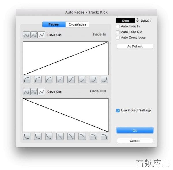

Cubase 可以在音频剪辑和事件之间自动应用淡入淡出, 以避免出现削波和不和谐的过渡。你可以右键单击任何轨道头部,然后在菜单中选择【自动淡化设置】。该窗口可以设定每条轨道上的淡入淡出类型。例如, 你可能想让一条鼓音轨使用的淡化设置也应用到钢琴轨道上。默认情况下会使用全局项目的淡入淡出设置,不过你也可以在此窗口中停用该选项。

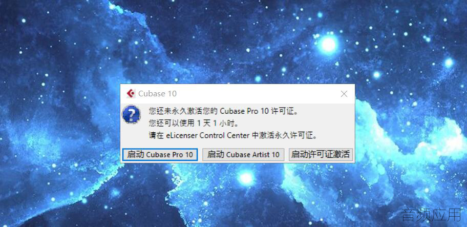

2、打开软件,使用深蓝色加密狗,点击“启动许可证激活”
3、输入刚刚所获得的“Activation Code for Cubase Pro 10”,输入完之后,点击“激活许可证”,(O和0,里面带一条斜线的是“零”,没有斜线的是“欧”)。如果出现网络连接错误的情况,可以用您的手机给电脑发射一个无线热点,或使用 VPN激活软件。
4、打开软件,提示注册,您点击已注册,整个软件就激活完毕了;如果打开软件提示“AERO错误”请尝试更换您的电脑主题,即可解决该报错。
