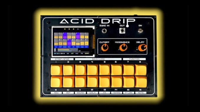

开发者Marcus Dunn(也叫做 Lonesoulsurfer)创造了 Acid Drip,一款新的开源节奏盒。该设备是一款基于微架构的 DIY 节奏工作站,集成了经典的酸性贝斯合成器与具备独特 Lo-Fi 质感的鼓机引擎,为现代电子音乐制作与现场即兴演奏提供了高集成度的便携式硬件解决方案。
Acid Drip 是一款小型节奏盒,由贝斯合成器和鼓机组成,核心层面上采用了高性能、低成本的 Raspberry Pi RP2040 ,得益于该芯片的内核架构,两套乐器和控制逻辑得以部署于双核处理器上,它为整个乐器提供动力。这是一款广受欢迎的低成本微控制器,非常适合像这样的 DIY 项目。
在声音引擎的设计上,Acid Drip 深度融合了开源社区的经典成果,其酸性贝斯合成器内核源自拥有十年技术积淀的开源低音合成引擎 Badass Bass(由 Tschibo00 开发);而鼓机核心则使用了 Matt Bradshaw 的 DrumKid核心算法,它具有 Lo-Fi 音色。两款声音引擎均基于 Mozzi
音频库构建,在底层保证了高效率的数字信号处理与音频合成质量。
数字步进音序器与实时控制接口
在控制逻辑与交互层面,Acid Drip 内置了一套能完整的数字控制系统。它还包含一个 16 步酸性音序器,能够精确控制音高、门限及滑音等参数;鼓机部分则搭载了 16 个 Pattern 的鼓组律动发生器,这使得用户可以在一台设备中同时使用两种乐器,并利用双核处理器同时运行。
面板交互上,用户可通过一组专用的物理旋钮对酸性贝斯引擎的核心合成参数进行实时调制,包括滤波器截止频率、滤波器谐振以及内置的延迟效果器反馈。硬件交互界面由一块分辨率为 320 × 240 像素的 ILI9341 TFT 显示屏与 16 个机械轴体 Cherry MX 键盘打击垫组成,此外,它还内置了酸性合成引擎,可以调节截止频率、共振和延迟等参数。
根据 Lonesoulsurfer 公布的技术文档,该项目目前已完成初步迭代。早期原型版本(V1)主要专注于核心电路与算的验证;而最新发布的正式开源版本(V2)在面板上增加了一个用于混音控制的专用电位器,使用户能够实时调节合成器与鼓机之间的电平平衡,大幅提升了现场演出的混音操控表现。
连接方面,Acid Drip 的前面板上有一个 3.5 毫米主输出接口和一个同步输入接口。 用以实现与其他外接音频硬件或模块合成器系统的时钟同步。
据 Lonesoulsurfer 称,图片展示的是 V1 版本。目前已经有了 V2 版本,设计略有不同,包括一个额外的混音器。
