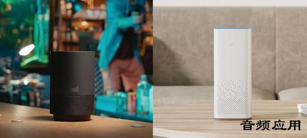

    带屏智能音箱或成主流,场景化推动产品细分化
     说到2017年最火爆的智能产品,非智能音箱莫属。据Strategy Analytics机构调查数据显示,2017年全球智能音箱全年出货量达到3200万部,同比增长超过300%,仅第四季度全球销量达到1800万台,智能音箱市场一夜成为全球各大厂商关注的焦点,苹果、阿里、小米等国内外知名厂商也纷纷推出智能音箱,想在智能音箱领域占有一席之位。
      推陈出新是产品生存之道,伴随着用户新需求的涌现,2018年的智能音箱也将面临新的发展趋势。
      带屏智能音箱或成主流
      为增强产品的差异化特征,智能音箱企业纷纷发挥优势,打造更具特色的产品,细分化产品开始在2017年年中出现。作为音频分享平台运营商,喜马拉雅FM于2017年6月推出的全内容AI音箱“小雅”打开了智能音箱细分化发展的大门。喜马拉雅FM在内容上所具有的极大优势满足了以内容播放为主要需求的消费者。
      天猫精灵X1在双十一破百万的表现令人咂舌,语音购物声纹下单的功能凸显了阿里的电商优势。小米小爱同学受到年轻家庭的追捧,家居产品中控的功能,发挥了小米生态链的强项。这一系列智能音箱产品让整个市场更加火热。但相同的是,语音交互成为产品标配,远场语音控制成为用户 ...查看全文

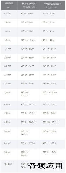

    LED显示屏对于关注显示行业的人来说并不陌生,但什么是像素间距?它又有什么重要意义?可能并非所有人都能准确回答。以下是平达工程师给出的观点:
    一、什么是像素间距?
    像素间距(pixel pitch)描述LED显示屏上像素(LED晶元)的密度并与分辨率有关,有时候也被称为点间距,具体是指从某一像素中心到相邻像素中心的距离(以毫米为单位)。由于像素间距反映了两个像素之间的空间大小,因此较小的像素间距就意味着像素之间的空间较小,换句话说,也就意味着更高的像素密度和更高的屏幕分辨率。
    关键要点:
    ●像素间距是指像素的密度
    ●较小的像素间距代表较高的像素密度和较高的分辨率
    ●像素间距很重要,因为其影响观看距离
    ●像素间距越小,观看距离越近
    ●屏幕的最佳观看距离也反映了像素间距值
    二、像素间距为何如此重要?
    像素间距非常重要,因其会影响显示屏的最佳观看距离。更低的像素间距值能使图像实现更加平滑的边缘和更加精细的细节。这使得观看者可以更加靠近屏幕并欣赏到清晰的图像,而不会看到独立的像素。在确定观看距离和像素间距时,拇指规则是指较小的像素间距等同于更小的观看距离。相反,较大的像素间距也会增大最小观看距离。因此,一块1.2mm的屏幕将具 ...查看全文
