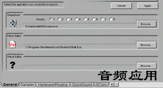

  首先,在"1"中点击"Settings"进行设置。我们先在"General"中设置常用的音序器,比如我用的音序器是 Cakewalk ,那么就点击"Browse",找到 cwpa.exe 这个文件,再点一下"Apply"就行了。同样的,您也可在下面的"Wave Editor"中找到您想用的Wave编辑软件。

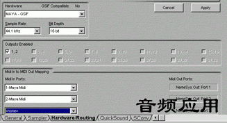

  在"Hardware/Routing"中设置我们要用到的硬件设备,如下图,我用的是一卡MAYA音频卡,则在第一栏中选中它,并同时选择好采样频率和比特数。再在下面的MIDI输入端口中选好相关的MIDI输入设备就行了。
  这里请大家注意一下其中的"GSIF"字样,这是说你用的音频卡得是支持GSIF驱动的才行,其实,现在的一般声卡也可使用GIGA,不过,声音回放实在是差劲,录音上就更差了。现在市面上卖的专业音频卡大都支持GSIF,如果大家实在搞不清什么卡能用GIGASTUDIO,可买中音公司推出的GIGA套餐,您可一次得到一块支持GSIF的音频卡和一个MIDI键盘,还有GIGASTUDIO软件和十张音色盘,非常超值!详情请上网查看"音乐商务网"(www.musicec.com)、"中音网"(www.centrmus.com)。

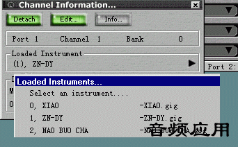

  在"3"中点"Loaded Instruments",您可看到已导入的音色列表,如下图所示,您可清楚地看到在通道栏中显示着导入的音色名称,在下面的参数栏中显示着这些音色的位置,在哪一个Port的哪一个Channel中?如下图,您可选择一个已导入了音色文件的Channel,在上面点击(图中所选为Channel2),则下方的键盘上会出现该音色的音区分布(白色部分),您可用鼠标点击试听。
  双击导入音色文件是自动从当前Port的Channel1排到Channel16,拖动的方法比较简单。还有另一方法是:点击某Channel右边的黑色三角在弹出的菜单中选"Loaded Instrument",再在出来的菜单中选一个音色文件。如下图。

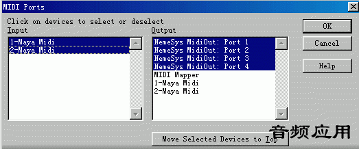

  您也可自行打开音序器,如我们已选了Cakewalk为音序器,则打开它,先进行一下MIDI设备的设置,在"Options"菜单中选"Midi Device",弹出如下图所示的MIDI端口设置对话框,注意选定右边"Output"中NemeSys MidiOut的四个端口,也就是GIGA中的四个Port。完后点"OK"。
 新建一文件,将某轨的 "Port"和"Channel" 设定成和GIGA中的Port、Channel相对映(这是你在GIGA中先设定好的,你应该自己清楚吧?)好了,这下您可在Cakewalk中写音乐了,听听吧,音色真的不错!

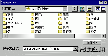

  如果不能在"3"中看到音色文件名,则在"4"的下拉菜单中选择一种音色格式,如Soundfont。可选的音色文件类型有:Soundfont,SampleCell/PC,S5000/6000,Kurzweil。 接下来就该转换了,在"7"中有两个"Save",左边一个用于将"2"中的某目录中的文件全部转换;右边一个则是将"3"中选中的某个音色文件进行转换。此时弹出如下的对话框,在"保存类型"中可选择多种文件类型进行保存,当然,我们这里是选"Gigasample file(*.gig)"。
  最后说明一下,您转换过来的音色文件听起来可能没有其它的gig文件那么的好,那是您所转换的原始文件本身就不太好的原因。
