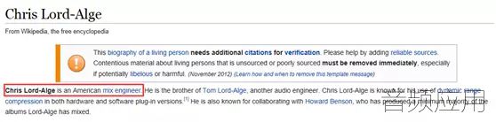

ÎÒÃÇ´Óά»ùÖеÃÖªCLAÊÇÒ»¸öÃÀ¹ú»ìÒôʦ¡£
CLAά»ù°Ù¿Æ

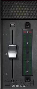

¢ÚÊäÈë¿ØÖÆ£¨INPUT SENS£©£ºÕâ¸öÇøÓòÓÉÒ»¸öÍÆ×Ó£¬Ò»¸öµçƽÐźŵƼÓÒ»¸öÒôÁ¿Ìõ×é³É£¨µ±È»ÉÏÃæ»¹ÓÐÒ»¸öÄÃÀ´×°ÊÎÓõÄÂó¿Ë·çÕñĤÌùͼ£¬ºÇºÇ£©¡£²å¼þÔÚ´¦ÀíÒôƵ֮ǰ£¬»áÏȾ¹ýÕâ¸öÊäÈë¿ØÖÆÍÆ×Ó½øÐÐÒôÁ¿Ô¤µ÷½Ú¡£ÉÏÃæµÄÐźŵƻá¸ù¾ÝÊäÈëÒôÁ¿µÄ´óС¶ø±ä»¯£¨ÂÌÉ«ÒôÁ¿Õý³££¬»ÆÉ«¾¯¸æÐźţ¬ºìÉ«ÒѾµçƽ¹ýÁ¿£©¡£ÓұߵÄÒôÁ¿Ìõ¿ÉÒÔÖ±¹ÛµØ¿´µ½ÊäÈëµçƽµÄ´óС£¬ÒôÁ¿ÌõÄÚÒ²Óе½´ï0dB¾Í»á±»µãÁÁµÄµçƽµÆ£¬µã»÷´ËµÆ¼´¿É¸´Ô¡£
ÊäÈë¿ØÖÆ

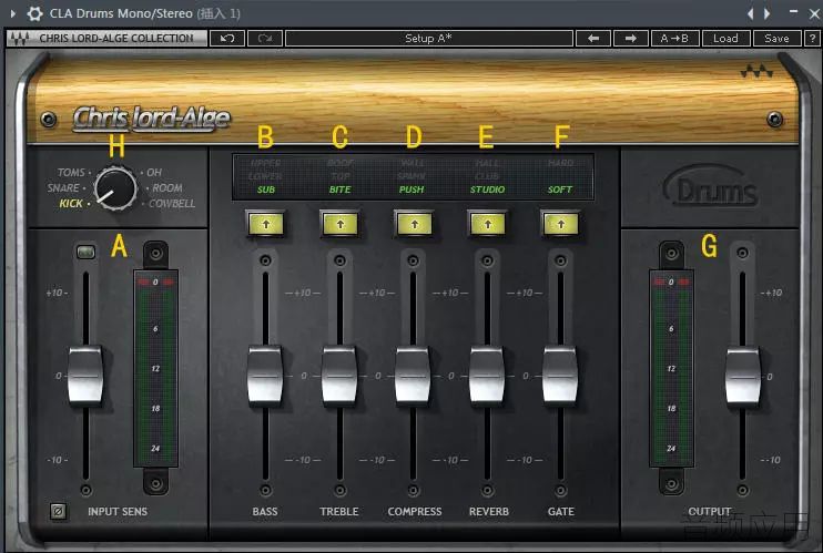

¹Ä°æCLA Drums
¿´Í¼Ëµ»°£ºDrums
¡¾A¡¿ÊäÈë¿ØÖÆ£¨INPUT SENS£©¡£
¡¾B¡¿µÍÒô¼¤Àø£¨BASS£©¡£
¡¾C¡¿¸ßƵ¼¤Àø£¨TREBLE£©¡£
¡¾D¡¿Ñ¹Ëõ£¨COMPRESS£©¡£
¡¾E¡¿»ìÏ죨REVERB£©£º¿Éѡģʽ¼ÒôÊÒ£¨Studio£©£¬¾ãÀÖ²¿£¨Club£©£¬´óÌü£¨Hall£©¡£
¡¾I¡¿ÃÅÏÞ£¨GATE£¬ÔÚÒ»°ã»ìÒôģʽÖУ©£º°ÑÃÅÏÞÖµÒÔϵÄÉùÒôÆÁ±Îµô¡£¿ÉѡģʽÈáºÍµÄ£¨Soft£©£¬ÉúÓ²µÄ£¨Hard£©¡£
¡¾I¡¿ÑÓ³Ù£¨DELAY£¬ÔÚÅ£Áå»ìÒôģʽÖУ©£º¿ÉѡģʽʮÁù²½£¨16£©£¬°Ë²½£¨Dot Eight£©£¬ËIJ½£¨Quarter£©¡£
¡¾G¡¿Êä³ö¿ØÖÆ£¨OUTPUT£©¡£
¡¾H¡¿»ìÒôģʽ£º¿ÉÑ¡Ôñµ×¹Ä£¨Kick£©£¬¾ü¹Ä£¨Snare£©£¬Í°¹Ä£¨Toms£©£¬Å£Á壨Cowbell£¬°üÀ¨²Èïï¡¢´óïïÒÔ¼°ÁåîõµÈ£©£¬·¿¼äģʽ£¨Room£©£¬OH£¨Over Heads£©¡£
CLA Drums¸úϵÁÐÆäËû²å¼þÒ»Ñù£¬¶¼ÊÇÌýʪ¼¸ÉѸËÙµ÷ÖÆÐ§¹û²Å¹ÒµÄÉϵÄЧ¹ûÆ÷¡£²»¹ý£¬Èç¹ûÒªÔÚ¼Ü×Ó¹ÄÓÃÉÏËýµÄ»°£¬ÄÇÖ»Òª·Ö¹ì¹ÒËĸö²å¼þ£¨µ×¹Ä£¬¾ü¹Ä£¬Í°¹ÄºÍïïÆ¬£©£¬ÕâÑù×ÓÔÚϰ¹ßÉϾͲ»ÄÇô·½±ãÁË¡£ÊµÓÃÐÔ±ÈÆðÇ°ÃæµÄæ¢ÃÃÃÇÒª²îµÃ¶à¡£

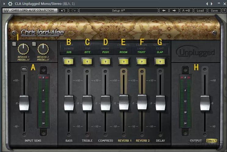

»ìÏì°æCLA Unplugged
¿´Í¼Ëµ»°£ºCLA Unplugged
¡¾B¡¿µÍƵ¼¤Àø£¨BASS£©¡£
¡¾E¡¿»ìÏì²ÎÊý1£¨REVERB 1£©£º¿ÉÑ¡²ÎÊý·¿¼ä£¨Room£©£¬´óÌü£¨Hall£©£¬»áÒéÊÒ£¨Chamber£©¡£
¡¾F¡¿»ìÏì²ÎÊý2£¨REVERB 2£©£º¿ÉÑ¡²ÎÊýС¿Õ¼ä£¨Tight£©£¬´ó¿Õ¼ä£¨Large£©£¬Ï¿¹È£¨Canyon£©¡£
¡¾G¡¿ÑÓ³Ù£¨DELAY£©¡£
¡¾H¡¿Êä³ö¿ØÖÆ£¨OUTPUT£©£ºÏÂÃæµÄ¸ÉÉùÊä³ö°´Å¥£¨Direct£©Í¬CLA Effects¡£
¡¾I¡¿Á½¸ö»ìÏì²ÎÊýµÄÔçÆÚ·´Éäʱ¼ä£¨PREDELAY£¬¼´ÑÓ³ÙÒô¾¹ý¶à³¤Ê±¼ä²Åð³öÀ´£©¡£
Ö®ËùÒÔÎÒ°ÑCLA Unplugged½Ð×ö»ìÏì°æ£¬ÊÇÒòΪËýµÄ»ìÏìÍÆ×ÓÓÐÁ½¸ö£¬¶øÇÒ»¹¿ÉÒÔµ÷½ÚÔçÆÚ·´Éäʱ¼ä£¬¿ÉÒÔ˵ÊÇרעÓÚ»ìÏìµÄÒ»¸öCLAϵÁвå¼þ¡£µ«ÎҺβ»¹Ò¸ö¸üרҵµÄ»ìÏì²å¼þÄØ£¿¶Ô°É¡£
