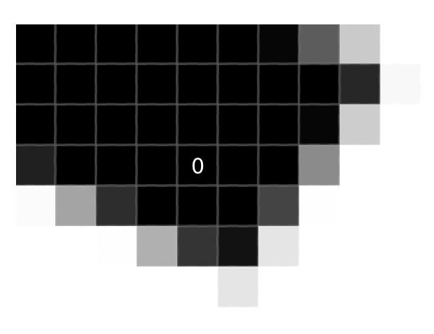

您计算机或手机屏幕上,看到的所有东西,都是由一个一个细小的小方格组成的,因为这些小方格太小了,平常您不会注意到它们的存在,所以我要把它们放大给您看清楚。
首先,您可能会发现一个有趣的事情:在屏幕上你看起来像是全黑的文字,其实它的边缘不是真正全黑的。
在这里您看到的每一个小方格,就是一个「画素」。现代计算机储存一张黑白图片档案的方式,就是测量每一个画素的亮度,然后给它一个范围是 0 到 255 的数字,0 表示最暗(也就是纯黑),255 表示最亮(纯白),中间的数值代表各种不同深浅的灰色。
所以,在黑白图片档案中,每一个画素,就是一个范围是 0 到 255 的数字(注 1),集合够多的画素,您就得到了一张图片。
