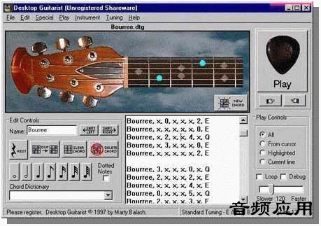

启动“Desktop Guitarist”,我们将可以看到如图1所显示的画面,它共有8个部分:
desktop guitarist.jpeg (38861 字节)        图1
    最上面一行是标题栏,我们可以使图1这个窗口最小化、最大化或关闭。
    第二行是菜单栏,共有7个功能栏目,供我们编辑使用。
    菜单栏下面是文件的标题,我们可以知道现在编写或演奏的是什么乐曲。新的空白文件将显示“Untitled.dtg”。
    最醒目的是一把吉他琴头,它是“创作区”,我们可以在上面进行编写创作。
    吉他琴头的右面是“试听区”。
    吉他琴头下面共有3个区域,最左面的是“编辑控制区”,我们可以设定音符的长短、休止、和弦的复制、和弦的删除或调用和弦库中的和弦等等。
    中间的是“程序窗”,学会看懂程序后,我们也可直接在程序窗中修改或编写。
    右面是“演奏控制区”,用来控制乐曲的试听、反复、速度等。

    有些错误我们在输入时即可发现,例如把①弦的F音输成G。这时我们可以简单地用鼠标在①弦上重新输入,在任何弦上总是以最后一次输入为准。而有些错误我们一时没有发现,一旦等到试听时才发现错误,我们就要在程序窗中修改,这就要求我们学会看懂程序。
    其实,“Desktop Guitarist”中的程序是很友好的,一般每一行分为3个部分:
    第1部分为音乐性质:
    Chord,表示这一行是和弦;
    A Major,表示这一行是一个A大和弦;
    A Minor7,表示这一行是一个A小七和弦;
    Rest,表示这一行是休止。
    第2部分为吉他的六根琴弦上的音品数字:从左到右分别为⑥⑤④③②①弦,0为空弦、1为1品……,不发音的用×表示。
    第3部分为音符的时值:
    W为全音符
    H为二分音符
    Q为四分音符
    E为八分音符
    S为十六分音符
    T为三十二分音符
    F为六十四分音符
    附点音符在字母前加点,例如“.Q”表示四分附点音符。
    例如:某一行的程序是这样的:C Major 7,×,3,2,0,0,0,Q 我们可把它解释成:C大七和弦,第⑥弦不弹,第⑤弦弹3品,第④弦弹2品,其余三根琴弦弹空弦,时值为四分音符。
    如果我们要把它改为C大和弦,可以把光标移到这一行,用鼠标在创作区的吉他第2根琴弦的第1品处点按一下,或直接在程序窗中把第2根琴弦的0改成1,使其变为C Major 7,×,3,2,0,1,0,Q
    注意,此时和弦已经变了,但表示和弦性质的记号没有变,我们可以不去管它了。如果你是一个仔细的人,那么可以把那个7删除;也可以把这一行整行删除,重新在和弦库中找出C Major和弦。
