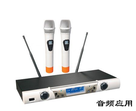

无线话筒在实际应用中需要注意的事项
# r  l$ H( r( B) c       在当今物质产品极大丰富、文化生活异常活跃的时代,很多企业事业单位等团体都会有很多的娱乐或团体活动。在媒体娱乐圈里,更是有电视类节目制作、大型歌舞演出、演唱会、重大赛事等活动,而这些活动里,相信总是少不了无线话筒,无线话筒因其优越性和方便性逐渐取代了有线话筒。
. g8 ^% k+ g# p; m& W4 V
) H* |, w( u, D0 R; i! K9 o 8 W/ ], n* ?1 Z; s9 |6 h6 Y: v+ ?
4 D% k' |$ x- v7 b0 }4 R) m: v" B' \3 {" }# j
  无线话筒从声音转变成电信号,又经过凋制变成高频无线电波发射出去,再接收回来解调、放大、还原成声音这整个过程,有许许多多环节,一个环节没注意到,可能它还能工作,但是它的稳定性、工作范围就会降低一点,再一个环节没注意到,又会降低一点,使用范围又缩小点,如此累积,多个环节同时出现漏洞,无线话筒不是被干扰,就是“跑频”,即使很近的距离也无法正常使用。相反,各个环节都注意到了,无线话筒抗干扰的能力会大大加强,稳定性会大幅提高,即使使用距离很远,甚至超出厂家规定的使用范围,也能正常使用。
4 [2 f% P1 _- _7 {3 {0 D1 c* j4 p  以下是无线话筒在选用、操作和使用中应注意的一些问题。
7 c9 Q. {8 [; O, R' ]" G  一、无线话筒的选用
, y$ B. K9 s# {4 ~* i% B  如果对音质要求不高,经费预算有限,使用距离不超过30m,移动幅度不大,话筒数量要求不多,一般可选择石英振荡类、单接收的无线话筒,话筒头可选择动圈式、驻极体等类型。
1 p* x$ E% ]0 T7 t( r, w  在小型剧场、剧院、多功能会议厅等场合,由于移动幅度较大,接收条件复杂,要求较高,建议选用PLL频率合成型无线话筒,话筒头可选电容式或动圈式的,如果有特殊要求的,可选用其他类型的话筒。- x" n8 h  H* F
  在大型剧院、体育场、演播厅等要求较高的场合,建议选用PLL频率合成接收技术的分集式无线系统。由于这些场合话筒数量多、接收环境复杂、使用范围大,还应配置天线放大器、分配器、天线等附属设备以改善使用效果,获得较好的无线信号。& o5 l; ]% j; n
" d# K( V' e! J6 M0 i0 u  m3 b0 N( Q. i$ u2 p# m4 Y+ m. ^
