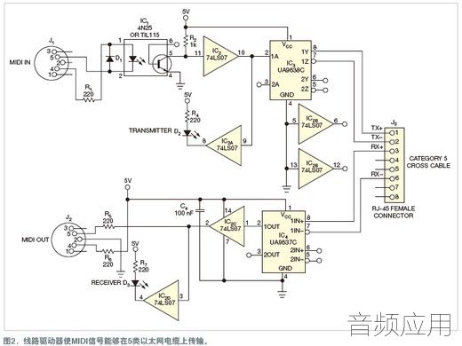

  MIDI(乐器数字接口)协议可在合成器、音响设备和计算机之间传输数字控制信息。1983年,一个由软硬件制造商组成的联盟开发了MIDI标准,它定义用话筒电缆做设备链接,长距离约为20m。这个长度可能不足以控制远方的设备。例如,在有些场馆,设备放在舞台上,而要从一个远处的混音台向设备发送控制信息。
  图1和图2中的电路采用线路驱动器与接收器,可通过普通的5类局域网电缆传输MIDI数据信号。来自MIDI发射设备的MIDI数据通过光耦IC1,仍符合MIDI标准的要求,因为光耦提供了设备之间的隔离。
  接下来,MIDI信号进入UA9638C线路驱动器,它将数据从一个单端信号变换为一个适合于通过5类电缆传输的差分信号。传输是通过一对双绞线,到达另一端的UA9637C线路接收器。然后信号再重新转化为TTL(晶体管-晶体管逻辑)电平,通过一个MIDI输出到达某个MIDI设备。LED D2 和D3用于指示发射/接收的活动情况。测试表明,此电路可以在100m以上的距离传输信息,而不会丢失数据。
