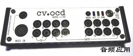

MIDI接口 CV.OCD
CV.OCD 是一个用于转换 MIDI 信号到控制电压(CV)和触发/门控信号的设备,可以用于控制任意模拟合成器和模块化合成器。除了这些,CV.OCD 在设计上还开放了一些创意的选项,这超越了简单的 MIDI 到 CV 转换器可做的工作。
CV.OCD 有 4 个可分配“连续”模拟 CV 输出以及 12 个可分配门控/触发输出。它有强大的功能可以产生时钟 ,触发和来自 MIDI 信息的非音符门控。4 个模拟 CV 输出每个都有 0-8V 输出电平以及 12-bit 分辨率,并可分配到任意:
音符音高(1V/八度)
音符力度
控制器(CC)
弯音
通道触后
速度
固定电压
12 个门控输出每个都有 5V 输出电平并可分配到任意:
音符开/关
高于阈值的音符力度
跨阈值控制器(CC)
MIDI 时钟(带分配器/补偿和走带门控)
MIDI 走带状态/事件(开始/停止/运行等)
CV.OCD 允许分组音高和门控输出以实现像这样的控制:
就像一台复音合成器在单一 MIDI 通道演奏和弦一样演奏最大 4 台单音合成器
通过连续到不同合成器的音符循环演奏多个合成器
实现键盘分离在不同的键盘范围控制贝司和主音
通过 12 个门控你可以:
映射特定 MIDI 音符到特定门控输出用于触发鼓机等。
应用力度阈值得到基于 MIDI 力度的重音触发或依据不同的力度触发不同的门控
输出分离和补偿节奏时钟。
该设备可通过 MIDI 系统独家程序配置,你可以使用基于网页的配置页面进行配置。只要你在设备上安装了,程序就会在通电期间保存。
CV.OCD 有一个标准的 5 针 DIN MIDI 输入。还有一个 3.5mm 插孔 MIDI 输入,可兼容 Novation、Arturia 和其它“hot tip”配置的设备(对于 Korg 设备用户,你需要使用 5 针输入)。一次只能使用一个 MIDI 输入。
CV.OCD 现已上市,价格 95 美元。
