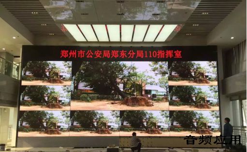

  公安监控显示系统(全LED屏显示方案)
