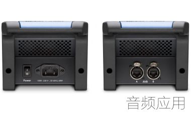

集成软件
可从Apple App Store和Google Play免费获得适用于Mac,Windows,iPad和Android的PreSonus UCSurface触摸控制软件的轻松设置和控制
功率
锁定的IEC电源插孔
物理
坚固的舞台箱外壳
可选的机架耳朵
兼容Ace Backstage的舞台口袋

AVB音频网络端口:锁定XLR以太网
采样率:48 kHz
功率
连接器:锁定IEC
输入电压范围:90至230 VAC(±10%)
