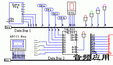

绘出所有PCB的电路概图
概图中要表示出各零件间的相互连接细节。所有系统中的PCB都必须要描出来,现今大多采用CAD(计算机辅助设计,Computer Aided Design)的方式。下面就是使用CircuitMakerTM设计的范例。
PCB的电路概图
