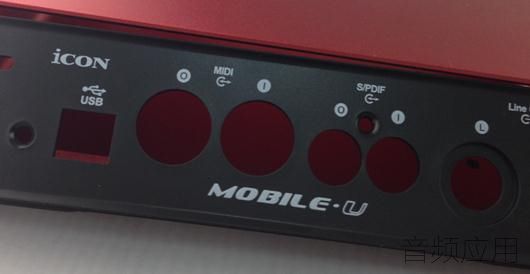

  Mobile U的旋钮开关插孔布局和艾肯更老的一款叫Utrack的完全一样,内部也相同。现在让我们从内部了解Mobile U和Cube 4 nano这两款声卡的电路设计和用料。9 h- d$ v& y% Z; O, l" y
. a) d, ~/ Q1 m/ @, B+ M 55168236_3.jpg
7 j8 f2 D$ |" Y- |1 \+ {% hCube 4 nano金属铝面板
1 ]5 t( v9 C& d  b# o' t* h5 V8 t4 \1 Y7 t
55168236_4.jpg 2 r! s) c$ N0 b" S; @, n( S, Q
Mobile U的塑料面板' B7 \' t! x7 j; F8 W, D; Z
9 W! A& X% f: z  t. Q. m* b' l
  Cube 4 nano铝合金的前后面板具有一定的厚度,机身采用全金属包裹的设计,做工非常好,Mobile U前后面板为塑料材质,对外界电磁干扰的屏蔽性可能没有那么好。% x; _- y8 G/ I1 [$ S/ ]& \! q- X

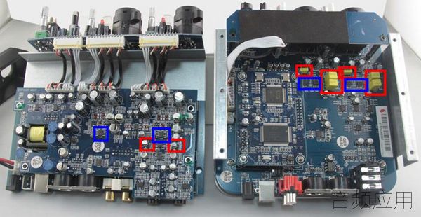

2、话放部分对比' s  }% o( T1 \1 g* ~$ n
* n. c' n6 r6 Q* ?9 f: ]
5 u3 e$ ^- H, E: Z- n" z: P左边Mobile U                   6 b3 n1 W, w: z8 |
右边Cube 4 nano8 W  r- I, ]$ w" m
55168236_10.jpg : {& F8 G& w* |. p( b; j6 Y& x% m9 c
, E% a6 }9 s1 q. z  Z7 L. }/ R' B8 s
Cube 4 nano话放电路
# C( i) F+ w. a5 y) r, h2 q# p  \4 _! z: @. K
" r5 I+ U% p0 |3 X' R. k* H+ |5 U
! D8 M2 H$ N9 T- w. dMobile U话放电路" e9 ^3 s& g/ {: r  D5 x
4 _; H2 x- E5 b! L
  红色框框部分是这两款声卡自带话放的耦合电容部分。拆解分析,Mobile U的耦合电容是贴片电解电容,而非固态电容,这可能会给音质带来一些音染,容易影响音质的纯净度,作为专业录音设备,本人觉得主要还是要保证声音的真实性。Cube 4 nano的耦合电容采用的是MKP (金属化聚丙烯薄膜电容),MKP电容的好处就是损耗极低,音染有可能小,高频的特性稍好,对声音的还原度和稳定性略胜一点。9 T" L, `2 ?# ^2 C
9 P, F$ q4 U8 {  蓝色框框部分是声卡自带话放所采用的运放芯片,Mobile U用的是33078,此款运放出来的高音可能有些许毛躁,但整体显得比较明亮。Cube 4 nano采用的是ST(意法半导体)公司的 462C 差分运放,每个通道使用两颗,其好处就是动态大,差分设计底噪低,当然成本也相对较高。+ v$ k* T/ C& `- K! y
