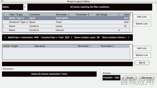

下面是我最喜欢的新功能了,Project Logical Editor(工程逻辑编辑器)。它有点像Logical Editor,操作起来也几乎一样,但Logical Editor只能控制MIDI事件,而Project Logical Editor却可以控制整个工程文件内的事件。
Project Logical Editor,点击放大
Project Logical Editor的初衷就是在某种特定条件下使某些特定的素材自动进行某些特定的操作。某些特定的操作可以是删除、选中、处理等。某些特定的素材可以是音轨、音频part、音频、MIDI、automation、标记点等等,在工程文件里你所有可以操作的素材除了速度和节拍(因为工程窗口里显示不出它们)都包括在内。
Steinberg给了我们很多预置文件来告诉我们Project Logical Editor到底能做什么。比如有一个Delete Volume Automation预置,你可以删除指定多条音轨的音量automation,它的指令实际上就是“在以音轨为单位的前提下找到类型为automation而且名称带Volume的素材,删除之”。毫无疑问这个功能会提升你工作的效率。
不过我也发现一些问题,比如我要删除ModMachine插件的所有automation,由于我插入插件的automation都被命名为类似Ins.:1:ModMachine:Delay1 - Sync Note的形式,所以我让Nuendo搜索所有带ModMachine的automation,它找不到。我把搜索关键字改为Sync Note就好了。另外一个问题是如果你搜索的文字太长,会导致整个命令被挡住看不全。

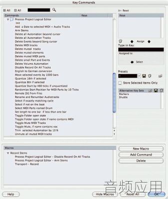

跟以前的Logical Editor一样,Project Logical Editor的所有预置也可以设置为一个快捷键。这样做的好处首先是你可以快速触发一个命令,另外可以想到的是,当你将多个命令组合到一起作为macro运行,那将是怎么样一幅美妙的情景呢?
将多个Project Logical Editor命令组合到一起作为macro运行,点击放大
比如,你想把所有编组在Nuendo里内录为一条音轨,用Project Logical Editor,你可以先让所有音轨取消录音模式,然后选取最后一条音轨将它重命名为mix,打开它的录音模式,然后开始录音。在Project Logical Editor里做好以上三步的预置后,将他们依次存为一个macro,再为macro设置一个快捷键,OK啦。这样只要你提前设置好最后一条音轨的输入为编组轨,然后按下快捷键,Nuendo会自动依次做以上三步,为你内录编组轨。

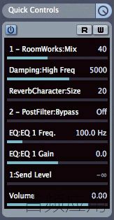

Nuendo另外一个新功能就是Quick Controls快速控制。你可以把任何音轨里任何可以做automation的8个参数拿出来,到左边的Inspector侧边栏里显示并控制,这使你可以直接看到那些你经常编辑的参数,而且可以快速做编辑。
Quick Controls窗口
虽然音频轨、乐器轨、MIDI轨、编组轨、效果轨等等都可以有自己的Quick Controls,显示出8个音轨参数或插件参数,但我惊奇的发现你居然不能将这8个参数保存下来,以便以后调用。虽然Quick Controls是Track Presets的一部分,可以随音轨预置保存下来,但我依然希望可以保存为单独的预置。

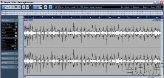

Sample Editor有一些改进,首先它像工程窗口一样有了Inspector侧边栏,可以显示出一些常用的命令,而上面的工具条则增加了一些方便对切片进行编辑的按钮。但我并不认为这是一个很好的改进,因为多出的Inspector侧边栏使Sample Editor占据了更宽的空间,打开之后它挡住了我更多的视线。不过看起来Steinberg很愿意让软件里的所有窗口都统一成这个形式,其实Cubase 4里的乐谱编辑器也加入了Inspector侧边栏。
Sample Editor窗口,点击放大

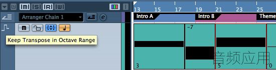

再说以前的Play Order音轨,现在改叫Arrange音轨了。这次又加入了一个新的音轨类型:Transpose轨,使你可以为全部音轨做统一的变调处理。
Arrange轨和Transpose轨
