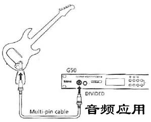

    2.输入接口:G1D专用电缆(一个重要的专用附件)多针的一头连结在G50上。G1D的另一端连结在电吉他上(见图4)。

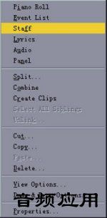

        1.用五线谱窗修改音符的音高和时值:鼠标指向修要修改的彩色小条,单击鼠标右键,在弹出的菜单中选择Staff(如图11),这时弹出该音乐片断的五线谱窗(如图12),窗体的左上角是修改工具:用“箭头”拖动音符修改他的音高,用“ midi312.jpg (642 字节)”画上新添的音符,用“ midi313.jpg ”抹去原来的音符,用“ midi314.jpg ”来试听和弦……。
