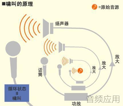

一般来说,只有扩声系统中才存在啸叫问题,它是扩声系统中经常出现的一种不正常现象。在扩声系统中当使用话筒拾音时,由于话筒的拾音区域与音箱的放音区域不可能采取声隔离措施,某些频率的声音过强引起声电信号自激振荡,从而产生啸叫。啸叫的产生,需要满足三个条件:
1、话筒与音箱同时使用;
2、音响放送的声音能够通过空间传到话筒;
3、音箱发出的声音能量足够大、话筒的拾音灵敏度足够高。
