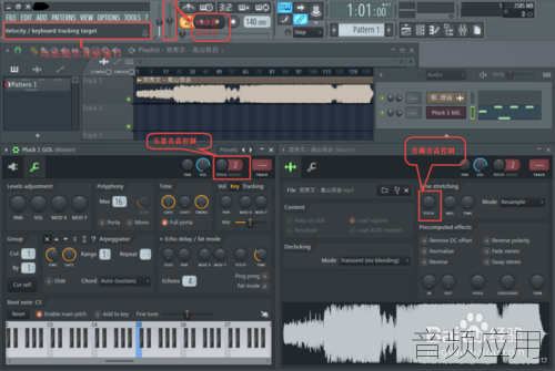

/ \4 b/ \  F+ D- x9 g在FL Studio12里面,转调的方法有三种类型:
7 ]* f% b4 x1 @0 l' ~. s( C; }8 R7 o
1.加载VST合成器编写的midi素材(1、2、3步)9 l! {4 g, O0 ^0 I
: R! N( C) F$ m& G( l2 o
2.音频素材(4、5、6步,额外7步)5 J% v& N2 W9 l9 f- Q5 v
) q* f) Y" E8 p3 T
3.加载外置插件(第8步)
# n' t8 C1 Q$ d8 n
5 b; G5 n3 T4 {9 D5 K6 q/ s f703738da977391254b4a7bef2198618377ae25b.png ) C8 S( N: V4 W- K9 G* b
工具/原料( l$ ]1 r; C1 ]1 z$ X
FL Studio 12版本/ T3 B7 {; D5 v  C5 R- d$ l
Waves系列的soundshifter pitch stereo1 v; D2 `2 d) v- Y+ J
方法/步骤. g. f' L, [% o3 p
/ e6 B3 Z) V7 ?- tFL步进器加载VST插件的乐器轨转调:首先,打开合成器的扳手图标的杂项面板,在第一行的主菜单栏"PITCH"旁的框里,移动鼠标到框里按住不放,并上下调整半音数,最大设置是48个半音;也可以用鼠标滑轮进行调整。设置好参数后,拖动“PITCH”圆形旋钮;向左是降,向右是升,把左右的量扭到最尽=框里设置的半音数。(该项设置对没有进行匹配的音频文件同样用效)3 r( I9 Q2 N/ m- V% g" ^
$ P& `0 z: E, {# [, R3 j* x4 l  F$ T
, a8 v$ g% h5 u$ y: T3 f+ h( |2, Q2 R6 ]2 v9 o
设置乐器面板的主音来转调。但是需要注意的是默认的主音设置是C5,如果你把主音设置为C6了,那么就是降了8度,或者说降了12个半音;而不是升了。移动鼠标到你要设置的琴键上,然后单击右键进行设置。  L9 |% C7 c7 @: b. x: n& t- G
' l( S6 x6 _( g
b3119313b07eca80202f14389b2397dda04483c2.png # D% K/ o; T- p  X' n% o
8 Y; ~0 a; \( W5 j3
! ^7 Q6 m- a- l  y0 j8 R全曲音轨转调设置:设置该位置音高时,请确定乐器轨、音频轨的主音高设置“Enable main pitch”是点亮的。相反,如果你不想某个音轨不修改音高,可以把它点灭。此推子可以上下移动12个半音。(注意:由于音频素材默认是没有点亮“Enable main pitch”,如果你要对它进行转调,请把它点亮吧!使用该项设置前,请您分清主次速度的混合设置): r( `6 s/ I& k7 k. F- D  Z% \
" p4 h) w' N1 D& h+ X2 V40 a. V8 w+ ?( M* `
音频素材转调前准备工作——对拍,首先是歌曲测速:移动鼠标到速度显示屏右键单击,弹出的菜单里选择“Tap”,然后在播放器里播放该歌曲,跟着节奏点击“Tap”的数字框进行测速。(或者用FL自带的测速计算方式,在“Detect Tempo”里进行测速计算。)
) q; A3 @% J. \8 n- N: Z9 \& B b3119313b07eca8023fa1b389b2397dda0448375.png 8 m* ~( g9 t8 G, v9 i7 c
/ z) W4 O5 B" K6 N56 [; d. u/ d- d  P
播放列表里对音频素材进行速度匹配:移动鼠标到音频素材左上角进行左键单击,在弹出的窗口选择“Fit to tempo”,然后在弹出的菜单选择“Type in(BPM)”,把刚才测出的速度值输入进去吧。然后等待片刻,软件会自动进行匹配处理。
$ v! d5 i6 s& ]1 u+ L0 p* w+ f; Z5 k4 Z& e% C5 t
+ W; v: g3 [2 s a71ea8d3fd1f4134051d28a12f1f95cad0c85ec2.png
7 @+ V! T8 j" n' W" z 10.png 9 z  l5 a- B% y' s$ o  h
6/ Q- ^  \7 y/ H
准备工作做好了,接下来就是这个音频素材的转调操作。打开音频设置面板,“Time stretching”栏目下,你可以看到一个“PITCH”圆钮,对它进行扭动设置转调就可以了。
; d- N, ]' ^' ~) Z0 S7 r+ d1 w9 ?  {# L8 c1 x0 Y: |4 ?
1c950a7b02087bf408617536f8d3572c10dfcf5b.png : k9 g0 j, n* B* w% s3 S
7
  o1 E: a. u6 ]1 q该项对于转调没用处,但是对做效果有用。音频素材可以在钢琴卷帘写midi音符来进行升降调,然后用第1步骤的升降,但是曲子的拍子会发生变化。首先,你要知道,默认的调值起始位置在C5,在钢琴窗里升调,音频长度会缩短;降调,会加长音频时间。写音符前,请做好速度匹配。" n, A9 Z: ~* t: M' I1 T
! E  B& Y. {6 p* K* x5 Y 267f9e2f07082838e832f1cbb299a9014c08f136.png % [! h. n3 W, O# n- H( u; I, W
8
, ]2 K' A" t9 {! i9 V加载外置插件进行转调。Waves的soundshifter pitch有变调功能,Semitones=半音,Cents=音分,设置你要的值就行了。这个插件对midi素材、音频素材(记得要配匹速度)都有作用。) W' q# m( o' }; g
, M  a# h7 L4 d4 N
b3fb43166d224f4a381451cc03f790529922d15b.png + |3 a# Q; t7 I. c) u8 V' r) V
音频文件的探测速度与匹配速度的应用。$ K# V) \/ Q; l4 b; m' L% `1 X
主次速度的混合要分明。
