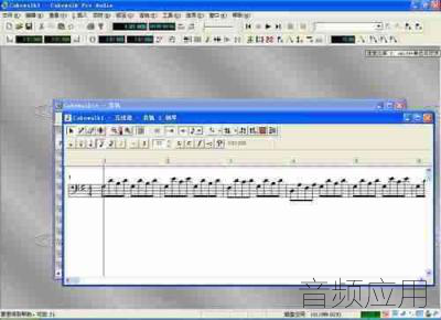

1 C- T* r4 i4 O# K; \: ^接下来就要配和弦啦。弹过钢琴或者电子琴的朋友们都知道,一首乐曲有右手(高音)就必然有左手(低音),然后左手弹的是和弦。对于低音和弦,如果几个音在一起弹,那声音就不好听了。所以,一般把和弦的三个音按照一定的节奏依次弹出来。例如:do sol mi sol 就可以代表大三和弦。对于低音,用高音谱号不太合适,需要转化为低音谱号。那么请回到主页面,打开对应音轨的五线谱页面,然后右击空白处,选择“布局”,在这里面可以更换谱号哦。
! n! N+ x* d6 t" R) }4 D: U8 k" i& w 图片6.png
$ ~) k( P/ j9 D7. 7
! L; A% i6 p% g7 h  L然后,就同时开始写我们的伴奏声部吧。低音声部也是如此哦,这里就不再重复说! j  H  z2 n0 S0 t7 M
明了。 # B; b4 g  U  a/ f: l1 k" q
图片7.png ( R  z0 L. d0 P2 v, F; D

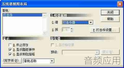

最难的就是打击乐声部了。毕竟打击乐不是常规的音符。首先,我们需要对打击乐声部(第 10 声部)设置专门的打击乐谱号。 " s; \8 V9 d2 p7 c
$ x5 |( a# P- e! E: c- {9. 9 1 D7 D# g7 ~, Q( B* z+ X. K  Y
然后我们就可以在五线谱页面上绘制打击乐乐谱了哦。打击乐声部的每个音符长短都不影响乐曲的播放,因为打击乐不是持续的声音,而是瞬时的声音。所以,建议你们选用 16 分音符,这样可以更准确地放置打击乐音符的位置。如果一个乐曲的打击乐比较简单的话,也可以选用 8 分音符,这样容错性就比较高啦。打击乐的种类非常繁多,这里只介绍一些基本的。第一线 = 低音鼓(Bass Drum1),第一间 = 低音鼓(Bass Drum 2),第二线、第二间、第三线 = 不同音高的中音鼓(Floor Tom),第三间 = 军鼓(Snare Drum,注意有两种不同的军鼓,音色比较相近,真正写谱时请尽量选择同一种军鼓),第四线带×号 = 轻音铜钹(Ride Cymbal 1),第四线、第四间、第五线 = 不同音高的中音鼓(Tom),第五线带×号 = 轻音铜钹(Ride Cymbal 2),上加一间带×号 = 脚踏钹(其中带圈圈的是长音,不带圈圈的是短音),上加一线、上加一间 = 脆音铜钹(Crash Cymbal) 6 R" j2 M) ?4 d4 _

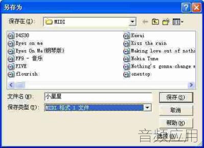

: V: u. K, P/ E' [0 f5 E5 s* Q之后,就是保存音乐啦。选择“文件”菜单下面的“保存”,给你的音乐命名,注意文件格式那一栏一定要选“MIDI 格式 1 文件”哦。如果一首歌曲的制作量太大,一次无法完成,那么可以选择保存普通文件,下次可以继续编辑。   ?. L4 e4 P% E& c  d& Y
