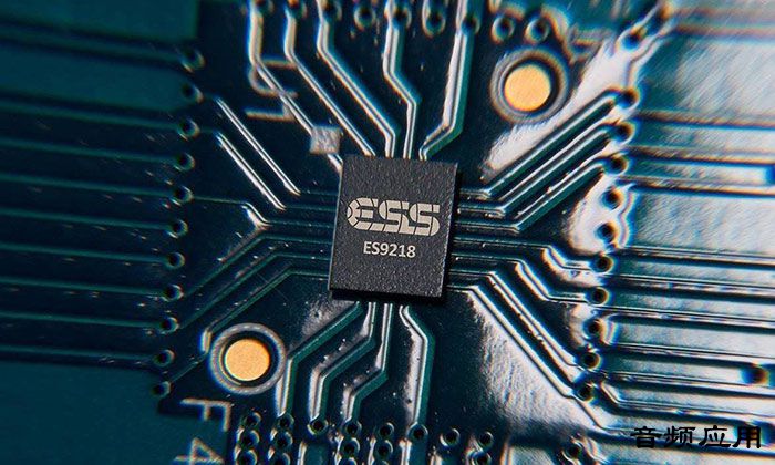

  国内第一款主打 Hi-Fi 的手机应该是 vivo 在 2012 年推出的 X1,其内部采用了一枚 Cirrus Logic CS4398 DAC 芯片,在当时算得上是一款素质颇高的 DAC 了,不过芯片强不代表音质就一定会好,还是要看整体的电路设计,加上手机自身的一些限制,能做到出色的声音表现并不容易。虽说目前主打手机 Hi-Fi 的机型均为 Android 阵营,但实际上 Android 平台自身在音频部分就有着一些设计缺陷,那就是 SRC 问题。

  所以,Android 手机如果想主打手机 Hi-Fi 功能,不想方法去绕开 SRC 的话,那它并称不上是一台真正的 Hi-Fi 手机,当然,当年的 vivo X1 是有做这方面的工作,具体的我就不多阐述了,只是需要了解的是想真正在手机上做出好声音是需要一定代价的,且不说 DAC 芯片还是运放芯片都需要投入一定成本(一枚好的 DAC 芯片并不比一枚处理器便宜),高音质所带来的功耗问题也不容忽视,比如 X1 当时采用的 CS4398 并非针对移动端推出的芯片,所以 X1 在开启 Hi-Fi 模式下续航仅 10 个小时,对于一款手机来讲影响还是蛮大的。
  好在,后续芯片提供商也推出了低功耗的移动版本芯片,续航问题才不显得那么尴尬,也推动了更多手机品牌加入到了手机 Hi-Fi 的阵营当中。vivo 作为首家推出 Hi-Fi 手机的品牌一直在这方面颇有建树,像如今的 Xplay 系列,音质水平放在国内手机里可以说是前列了,而靠着手机 Hi-Fi 起家的 vivo 也让其他手机厂商看到了商机,随后魅族、小米、锤子等等都为自家手机型号加入了 Hi-Fi 元件,顿时,各大家都在宣称自己的声音棒,手机 Hi-Fi 也成为了不少消费者们的考虑因素,开始变得有些像是流行符号了。
