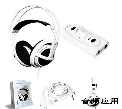

  对于学生来说,耳机主要还是用于游戏,但是那种专业的,像SteelSound、ICEMAT这样的游戏耳机并不适合学生购买,除了这种耳机价格太高(价格往往在500元以上),学生购买力不强的原因以外,这种游戏耳机在游戏领域过于专业,但一般用户在使用这种耳机的时候却也无法分辨出和其他耳机的区别,所以学生也没有必要购买。而一般MP3使用的耳塞式耳机在游戏中很难表现出游戏声效的大动态、细节以及声音的定位,因此也不适应在游戏中使用。) z& x4 D5 i" b9 A' e6 k: @
9 A2 R1 w1 M- T% \  z/ u. j ABUIABAEGAAguMONuwUo4LLUfjD-AzioAQ.png 2 M  ~  k1 d3 z% e6 J
* h- p  a& {9 ~+ |& d' SICEMAT这种高端游戏耳机并不适合于学生" u% T' d, {3 F

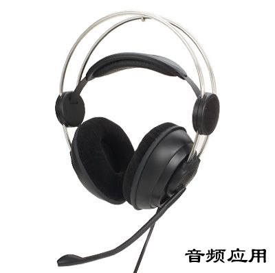

. b% s$ S1 l7 q: J  从学生的购买力和使用习惯来看,我们认为学生用的游戏耳机在价格上不能超过200元,此外游戏耳机应该是头戴式耳机而非耳塞式。最后考虑到目前语音功能在单机游戏以及网络游戏中的盛行,那么学生在选择游戏耳机的时候最好是优先选择拥有耳麦功能的耳机。
; C" r5 C# `# Y( P" O0 h% e7 k9 M* ?" T  S4 X2 D$ y
7 ~- N- I0 {  V: e$ y2 ~带耳麦的耳机应该优先选择

( H% Z. [# K. U- V苹果新概念 AP-T888
! c+ x6 ~# S! y  L4 y- n. a) Q" l9 x' N
: _! T/ P8 J$ P- m& O% F2 d1 Q
售价:138元
  T  _9 @7 z; ?8 F' g/ n! |
9 S: ^- W, e/ Y) B# {0 z/ e
3 B6 v1 `8 ~9 v" y( C  AP-T888是一款看上去相当有“气势”的耳机。两层外包软塑料的金属骨架显得格外突出,硕大的耳罩配合金属骨架显示出一种沉稳的风范。在设计上,这款产品也有自己独到之处,虽然无法伸缩,但是耳机骨架下方仍有弹性较佳海绵体用于垫住头部,再加上本身耳机外形较大,海绵体中间还有弹性很好的塑料带,这样就能很方便各种头型的用户使用。这款耳机佩戴起来比较舒适,不同的头型佩戴上去都不会有很强的压迫感,而耳罩中呈耳朵形状的孔恰好可以完全抱住耳廓部位,有效地隔绝了杂音和漏音现象。在麦克风设计上,虽然这款产品的麦克风无法伸缩,但是可以上下移动,这样也不会让麦克风影响到使用了。
* B- ^/ l4 |* m9 @  w$ s' `
7 G7 j' b3 z4 a$ J/ ^' |  \; O! J* N* @4 ^6 R4 a
AP-T888在游戏中的实际效果不错,在定位方面算是参测产品中表现突出的了,不但在近处的声音定位非常清楚,即使远处的枪声也能较好地分辨出方位。此外在音效方面,AP-T888在单独音效的细节表现上相当优秀,不同武器的声音辨析度也很高,但是这款产品在表现游戏复杂场景音效的时候,层次感显得不够,整个声场显得较弱,大动态场景处让人觉得气势不足。在麦克风效果方面,AP-T888表现一般,在游戏中对话的时候,语音虽然还算清晰,但是有一些噪音,某些时候当噪音大了的时候听着会比较吃力。- T  U9 ~0 T8 ^. ]
! N3 T/ G4 k  N2 k. i8 I) @
  P  @5 g0 v& Z# d; i8 a( W声音定位:★★★★☆4 n! {3 h+ v5 t  e
音效表现:★★★☆2 u" {4 N4 r; f1 Y% ]# ?
麦克风效果:★★★☆" O# |- z* q& w5 p; {
使用舒适度:★★★★
