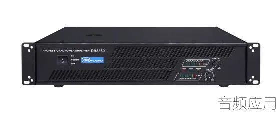

前置功放是指置于信源与放大器级之间的电路或电子设备,是专为接受来自信源的微弱电压信号而设计的。
前置功放用来放大弱信号的,一般都是先将信号通过电解电容来滤掉高频的噪音信号,然后进入负反馈的运放来放大信号。前置功放一般指放大交流信号的功率 就是信号不失真的情况下放大用电器的电流和电压。前放紧靠探测器,传输线短,分布电容Cs减小,提高了信噪比。信号经前放初步放大,减少外界干扰的相对影响。前置功放设计为高输入阻抗,低输出阻抗实现阻抗转换和匹配。
如果单论技术的话,前置功放比纯后级功放要求更精细,更难做好,如果要加特别的电源线的话,也绝对不能因为后级电流大而把好的线用在后级,应该是前级。
纯后级功放的输入讯号很单纯,就是承接前级的输出。但纯后级功放的负载是喇叭,这就是让许多音响迷,甚至杂志评论写手搞不定之处。后级是前级的负载,是高阻抗负载;喇叭是后级的负载,是低阻抗负载。看起来差不多,只差一个字,但阻抗的一高一低却造成很容易推或推不动现象。当前级接上高阻抗的后级,它主要提供适切的输出电压,因为后级扩大机。
三、应用范围
前置放大器一般是连接纯后级功放的,前级输出接后级的输入端,后级接音箱就可以。前置放大器是放大电压,纯后级功放是放大电流,前置放大器是各种音源设备和功率放大器之间的链接设备,音源设备的输出信号电平都比较低,不能推动功率放大器正常工作,而前置放大器正是起到信号放大的作用。多适用于小区、商业、办公等公共场所。
纯后级功放需要前置放大器来推动, 纯后级功放功率一般很大都在几百瓦以上,通常用在一些专业场所,并且多台同时工作推动不同的音箱,由于它被本身不带前置放大电路所以也就没有低电平输入端口,没有话筒等高阻输入信号的插口,这就需要在他前面加前置放大器或调音台给信号来控制它。前置放大器和纯后级功放也有合二为一的,通常功率不大300瓦以下,应用于比较小一点的场所,比如家庭使用或KTV等使用。
