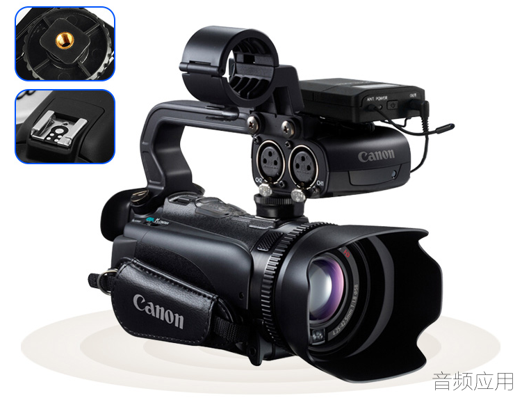

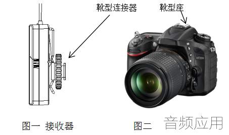

一、安装。将无线话筒接收器安装到摄像机的顶座上,将固定螺扭紧稳固好。将数据线连接到摄像机的话筒插口上。我们就拿麦拉达WM8,做图示。

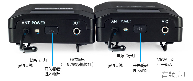

二、调试。打开无线话筒发射器和接收器的开关,测试一下有没有音频脉冲,可以在接收器上看到是否有音频脉冲,你也可以用耳机在接收器上监听有没有声音,音量是否标准,若音量过小或过大你都可以在话筒发射器的音量调节按钮调节,接收器上可以调节监听的音量。无线话筒调试好后就看摄像机是否有音频脉冲,你也可以用耳机在摄像机上监听声音的质量和大小,然后做出相应调整。
