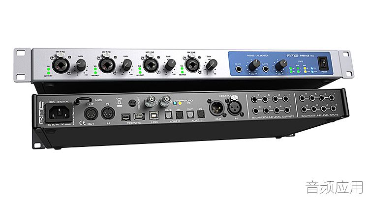

Fireface 802是一个19”功能齐全的简洁设备,为工作室和现场录音的提供专业的音频解决方案,具有高保真、稳定及较低延迟的性能,成为RME史上又一里程碑式的音频接口。TotalMix FX,新的高品质数字调音台和信号路由器,有两个功能强大的DSP驱动,带有集成的EQ、动态和混响/回声效果可达192kHz,再加上内置的监听控制。成熟的功能当然还包括可选的CC模式、在iPad上使用TotalMix FX。通过iPad上的RME软件即可完全控制Fireface 802,不再需要连接电脑。iPad软件中包括所有90个通道和效果母线的仪表、不同的设置界面,并可完全控制所有特性。
更低延迟操作
Fireface 802比起Fireface800要出色,再创RME传奇。Fireface 802集多功能与一身,包括60通道(较高达192kHz)、高品质话放、参考级别转换器、种类齐全的效果器等。它带有USB或火线的更低延迟操作,结合出色的RME驱动程序稳定性。包括积极的抖动抑制、所有通路可单独切换的参考电平、先进的独立功能、RME的DIGICheck计量和分析工具。在Windows和Mac环境下均可美好的运行。

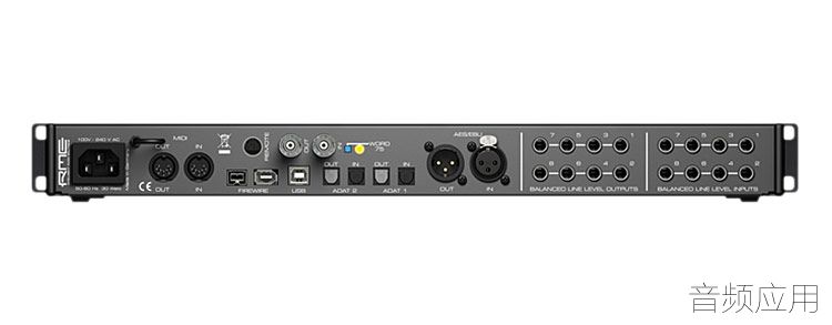

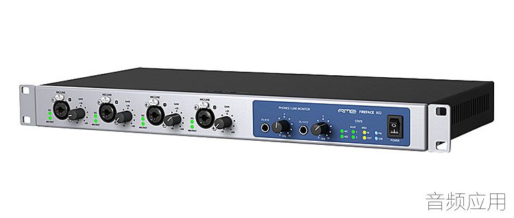

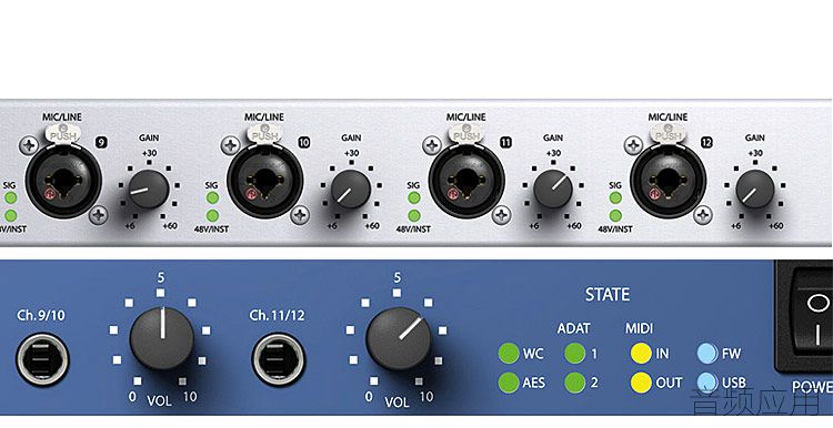

用于话筒和乐器输入,低延迟转换。802有四个高性能前置放大器,带有四个低延迟转换器。Fireface 802的话筒和乐器前置放大器使用的是OctaMic II的出色技术,是为较高及更刻薄的要求设计的, Fireface 802都是一个高品质的音源转换、放大解决方案,做到真正的不改变音源。可达60dB的数字控制(较大调整范围54dB),802前面板的每个前置放大器均可单独设置。前面板的四个输入使用平衡的XLR/TRS组合插口可选为Hi-Z输入。可直接插入四个吉他或其他乐器,不需要其他硬件。每个通道都可以单独切换到48V幻象供电或Hi-Z乐器模式,LED信号灯显示了正常或过载的信号,并且显示TRS和幻象供电的状态。Fireface 802继承了RME灵活可扩展音频系统的传统。通过后面板的双ADAT光纤输入/输出很可以很容易地增加前置放大器和模拟输入。

30输入/30输出通道
• 12 x 模拟输入/输出
• 4 x 话筒/乐器前置放大
• 1 x AES/EBU输入/输出
• 2 x ADAT输入/输出(或1 x ADAT输入/输出 + 1 x SPDIF输入/输出 光纤)
• 1 x 字时钟输入/输出
• 1 x MIDI输入/输出
