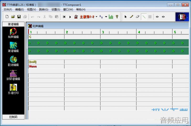

下面是给我们练习用的乐曲:确定拍号、调号、速度
拉下“设置”菜单,逐一把这几项设好(各人习惯不同,晚些做也不妨,允许反复修改)。
单击简谱编辑图标
入主旋律编辑窗口,本窗口打开时屏幕右边的时值选择窗也同时打开。如果不小心把它关闭了,请到“视图”菜单下选“简谱编辑”让它重新出现。这里还有七个记谱工具选择窗“符号-1”到“符号-7”,包含了许多制谱符号。
屏幕左上方工具条中的箭头、铅笔和橡皮代表了三种工作状态,输入音符应该选用铅笔工具
现在把光标移到谱面上来,它就变成一只小手。把小手移到需要写音符的地方,上下拖动时就会显现绿色的1234…。当需要的音高出现时,按一下鼠标钮,音符就写进乐谱了。
如果谱面上出现了第一个音符(很可能它的音高和位置不准确),您应该受到祝贺,因为“万事起头难”,这是从无到有的一大步!
就算确实写得不大对也没关系:要是音高不对,用箭头工具上、下拖动它;如果连位置也不对,就选用橡皮工具点它一下,擦掉它从头再来。您看好了谱子上方尺子一样的刻度,那就代表了拍子和小节,写音符时参照着这把尺子就不会写错地方。尺子的方便还不止于此,如果您对准了尺子写音符,甚至不用频繁到选取板上去改选时值。
写变化音时要用电脑键盘帮忙。电脑键盘最下边一行字母的Z、X、V、B分别代表了重降、降、升、重升临时记号,C则代表还原号。按下这些键之后,再移动鼠标,出现的就都是变化音了。
如果要对小节线作些改变,例如写一个反复记号。 把鼠标移到小节线处,此时光标变为“手”形,按右鼠标键,在弹出式菜单中可选择小节线类型。
在这一版本中,这些标记都具有实际的MIDI意义,不再是简单的符号标记。在简谱编辑窗的空白处按鼠标右键,弹出谱面显示类型菜单,选择“五线谱”,就可以在屏幕上看到相应的五线谱。
您可能注意到五线谱出现的时候简谱不见了,不能同时看。这个问题很好解决,多开一个窗口就行了。如果您不嫌屏幕上太乱,“视图”菜单下开列的各种窗口可以同时都打开(需要时可用“窗口”菜单中的命令帮您排列一下众窗口)。
数字键1-7对应简谱的1-7。按数字键时,在对应光标处输入音符,然后光标自动移动到下一个时值。
