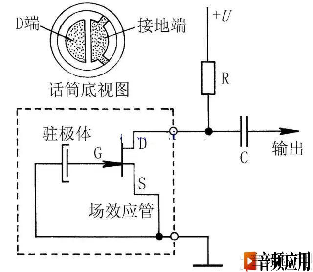

驻极体麦克风由声电转换和阻抗变换两部分组成。声电转换的关键元件是驻极体振动膜。它是一片极薄的塑料膜片,在其中一面蒸发上一层金属薄膜。然后再经过高压电场驻极后,两面分别驻有异性电荷。膜片的蒸金面向外,与金属外壳相连通。在驻极体话筒中,有一只场效应管做预放大,因此驻极体话筒在正常工作时,需要一定偏置电压,这个偏置电压一般情况下不大于10V。
图4 放大器增益=20(最少元件)
图7 驻极体麦克风
图8 驻极体麦克风电路连接
