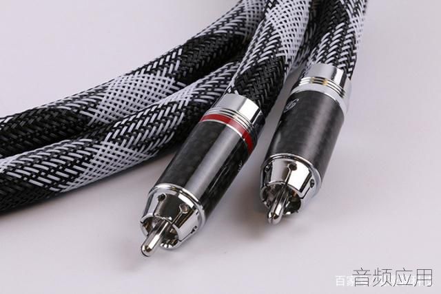

人们对音响器材的探索是无止境的,对于连接音响设备之间的导线,自然也被列为音响爱好者的探索对象。上个世纪开始,英国人率先展开研究,不惜动用了强大的电磁场理论,来研究线材对音质的影响。加上后人的不断完善,总结出线材对音质的影响,大致有几个方面:并联电容、串联电感、线芯电阻,线材纯度、绝缘材料和制造工艺。
许多发烧友都忽视音箱导线的重要功能,特别是一些不精于电器学基础知识的朋友往往把两根小小的导线不放在眼里,随便把两根电线往扬声器上一接就算完事。殊不知直径为0.5mm的铜线或铝线,5米长时约有0.43欧的电阻,一个音箱上一对导线将近0.9欧,它所产生的阻尼会对放大器的功率产生影响。性能优秀的放大器,其输出内阻都非常微小,导线的总阻抗不宜超过放大器输出内阻的1/10 。
一般无氧铜线是用 99.99%纯度的铜制成,为了更大限度减小阻抗,使用上了提高铜材材料品质的无氧铜及单晶无氧铜导线。所谓的6N导线、是以纯度高达99.9999%的铜线制成,它能改善音质的清晰度、动态范围,使频响更好、定位和声场更准。此外,利用高科技手段,采用电化学法、PN结植入法、同位素辐射改性法等,改造铜材的金固结构,使同一铜线外层产生具有一定深度的特殊金相结构,使其适合于传输5000Hz以上的高频部分声频电流,铜线内芯则传输5000Hz以下的低频部分信号,这类导线国外称为智能型音响线。
制作导线的材料和工艺与音质之间存在着微妙的关系,各国厂商对馈送低电平、小电流的信号线(常称为神经线)及传输高电平、大电流的扬声器线(常称为发烧线),都研制出了不少低电感量、低电容量、低趋肤效应的专用音响线。早期的截面大、股数多的扬声器线,旨在降低电阻,戴面一般在1.5~6mm以上,可改善声音的圆淘度、空间感和定位等。
在音响导线的使用上,切忌马虎从事,例如使用一租一细或一长一短的导线,都会影响音质和定位功能。话又说回来,在我们经济条件不太宽裕的时候,也不必过分强调要用非常高级的信号导线。关于连接音响线材引起的音质恶化,需作科学的客观评估,不论何种原因,都应考虑到音响设备之间的总平衡特性,如仅从线材来改进音质,是难以达到预期目标的。高级音响线并非万能灵药,它并不会带来完美的效果,只要线材长度在几米以内,不同的导线在实际听觉上是极难判别出差异来的,远不及设备之间端子可能产生的接触不良对音质的影响来得大。
