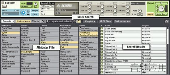

下面的图是Native Instruments的Kore资源管理器界面。
Native Instruments的Kore资源管理器界面,点击放大
我们可以看到它的界面设计简洁明了并且很漂亮,虽然是已定分类方式,但已经足够多了,完全够让我们大多数人使用了。这在商业制作环境下绝对是正确的设计,因为我们都喜欢高效率地工作,我们中间只有极少数人是为艺术而存在的。并且Kore还允许用户非常简单地使用meta资源管理方式修改和创建新的资源。

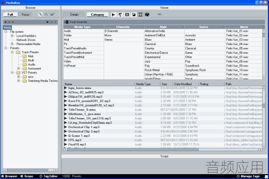

Cubase 4的Mediabay资源管理器界面,点击放大
再来看看steinberg Cubase 4,活脱脱给了我们一个XP的资源管理器,难看的事情暂且不谈,虽然说给了一个非常自由的资源管理模式,并且是动态显示,用户还可以在一个长长的列表中选择自己所希望使用的matrix距,例如图中的Instrument栏是我自己选的,默认不显示。并且它通过其上方几个实在很难懂难记忆的图标来表示检索模式。如果这些都是文字说明书,那一定很让人充满想象,可惜一上手就完全不是那回事情,至少我是抓狂了!
完全不知道如何下手。而看Kore那个管理器,一目了然,再清楚不过了!通过META咨询管理是非常有效的,但是steinberg给我们的无论是转换功能还是Tag编辑功能,都没法让一个人用,所以我说过,这东西你最好有个技术助理,没事就填表格 :-)
第一次打开Mediabay一看....一片茫然.....!!!
首先我确定了Cubase 4安装为啥要检测硬盘的原因,它实际上实在检测所有硬盘里的WAV和MIDI文件!然后把他们做成列表,和Kontakt 2差不多的方式。
让我茫然的主要原因是:
1 - 它的界面和Logic的比起来实在就是程序员写的试用程序!很粗糙不说,界面标记很难认! 可以说是个丢失GUI的设计!
2 - 它的管理界面显然是设计者不知道应用者是如何习惯性思维的,我随便选了个bass --> synth.bass --> clean...结果是啥也没发生!哈哈哈哈哈哈哈哈...真的是啥也没发生!我很适合去做测试!连个搜索过程提示或者搜索结果提示也没有。换句话说,如果你做了一系列选择之后过了5秒还没反应,那就是啥也没找到。

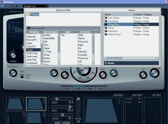

Steinberg实在太逗了! 为了强调一个Mediabay,居然把本来很方便的东西也删除了。看下面这个图,以前我们可以在预设栏这里直接点上下箭头即可切选前后预设了,但是现在被取消了!
要选择预设置,你必须点这个名称显示位置,然后跳出一个Mediabay的预设流缆窗,然后一个个去找。本来是想学LOGIC找东西方便的,结果.....何必呢....何必呢...
必须在Mediabay择预设置,点击放大
我不死心,开了所有新配置的插件,结果都是如此! 窗口上原来那些选择很方便的部分全部被取消了。
出来的这个窗口令人不解,左边居然任何搜索条件都没有的,点击放大

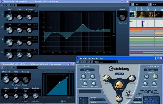

Cubase 4的另一大特色是:自带插件绝对是给近视者提供便利的!之前传开的那些图片显然是被缩小过的!旋钮巨大不说,间隔也很大!哈哈哈哈哈...!我实在是哭笑不得!
我的双显都是1280x1024的,怎么看这些界面都是600x800的标准设计的。难道steinberg穷得连显示器也没钱升级了?
适合老年人的尺寸,并且令人难以理解的图标,点击放大
mixer界面改观了不少,是个好事情,但非常可惜,以我对GUI的认识经验,这套东西不是一个团队设计的!这点我非常确定!mixer的设计风格和插件截面的设计风格很不统一,并且主编辑窗的界面设计和mixer在视觉上也存在不统一。这让我非常的BS!非常非常的BS!这么样子干活时候眼睛会很疲劳的,因为你切换窗口时候眼睛会短时间适应不过来的。
我们从这些1:1的截图上就可以清楚感觉到界面的设计问题很多。甚至可以说,除非是4.5版本,否则不可能会去改变的。
那些硕大的旋扭,点击放大
这张图要注意,上方的EQ被叫做了Studio EQ,只有4段的!真大!右下的是Tonic,完全延用了3.x版本的设计,连界面也没改动!我们可以看到两代的插件界面有多大差距!

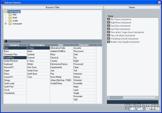

Cubase 4的通道预置使你可以快速建立好一条轨道,包括轨道里的所有设置,音量、EQ、声像、均衡、插入的效果器等等。但目前Cubase 4内置的通道预置非常少,根本不能开始干活,而且还有一些通道预置让人感觉Cubase 4是不是在开玩笑?这些参数好象就是随机生成出来的,毫无道理,如下图。
这是Cubase 4内置的一个处理打击乐的轨道预置,其中的压缩部分
第一步:查找管弦BASS的效果通道预设置,结果为零,点击放大
第二步:点击放大去掉一个Classical过滤,得到结果中显示, 没有我要的结果,点击放大
第三步:第一层过滤上加了一个Drum&Perc,结果居然和没加是一样的,点击放大
虽然Cubase 4光盘里已经有了不少各种音色和通道条预设置,但是这些东西的实用价值非常低,因为设计者完全是未经策划和设计,非常乱。并且目前为止,效果通道和Master通道上还没有任何专门的通道条预设置。
