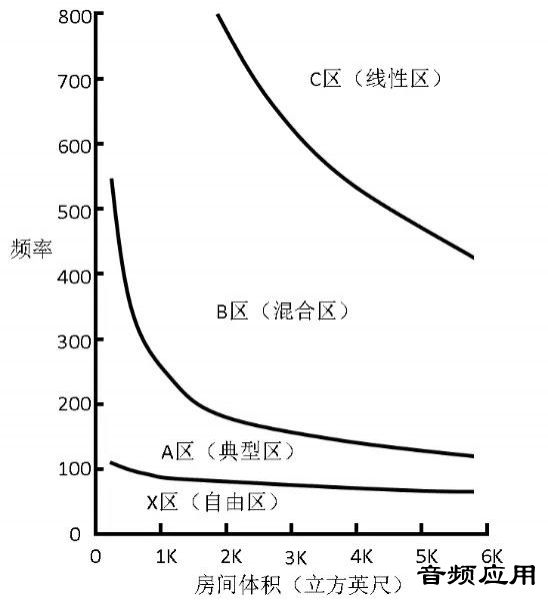

房间尺寸对于声学质量的影响可以通过下图进行概览。在解释这个图示之前,我们要先明确一点,即所采用的房间混响时间大约为0.5秒上下。混响时间在这里的作用仅限于对 “阻尼”以及房间吸声系数的一个说明,而长边344/2L这个值是必须知道的。
通过图中所示可看出,低频下限与长边长度相关。在体积越小的房间中,低频下限越高,同时低频响应越差。在一个非常小的,仅限于语言扩声的场所中,这个问题可能并不会有很严重的后果,因为一般来说只有10%左右的语言信息会在200Hz以下的地方,当然,这只是其中一部分的问题。
A区(典型区)
随着房间体积的增大而减小,这意味着,越小的房间中,越多的可听到的频率将会遵循点声源扩散的特性进行传播,也有更多的模态共振产生。这同时意味着,将有更多的稳态响应区间,会造成更严重的声染色以及更多频段上的不规则性房间响应。
B区(混合特性区)
也会随着空间的减小而增加。当然在B区占主导的衍射及扩散特性相较于A区的模态共振还有很大的不同,这些也会成为扩声问题。
C区(线性区)
表现为高度的线性扩散特性,随着A区及B区的增加而减小,当房间声学问题在C区当中产生时,我们使用简单的声学设计就可以解决相应的问题。
总的来说,在系统设计及调试时应着重对A区及B区所会产生的问题进行预判。因为这两个区域的声学问题可能会比较难解决。而X区是由于物理特性所无法控制的,且是不含有主要的信息的频段,C区的声传播物理特性将帮助我们相对容易的解决在该频段内的所产生的声学问题。
