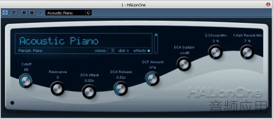

1-光有这张DVD盘的Nuendo 4并不是最完整版本,它需要额外购买NEK(Nuendo Expansion Kit)扩展包才算功能完整(299欧元)。那么没有NEK包的Nuendo 4缺少哪些功能呢?1-没有任何自带的VSTi虚拟乐器(HALion One、Prologue、Spector、Mystic),2-没有打谱功能,3-没有鼓编辑器功能。当然,如果你拥有无数的VSTi插件的话确实可以无视Nuendo 4自带的VSTi插件,不过有一个挺有诱惑力的叫做HALion One的音源可能就体验不到了,它的采样样本来自于YAMAHA顶级数字合成器Motif,如图05所示。我手里的Nuendo 4没有NEK扩展包,因此没有打谱功能和鼓编辑器功能,但HALion One我给弄到手了,是我有一张随YAMAHA硬件赠送的Cubase AI 4光盘,安装完后就有HALion One啦,不过这个版本的HALion One音色不完整,因此就不对此音源做任何评价了。
图05 使用YAMAHA Motif采样的HALion One采样音源,点击放大

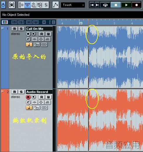

在这里,第3个试听文件就是我利用上文所说的拿编组轨内录的新功能来实现的,并且,仔细将内录后的波形图形和原始波形图形进行对比,发现内录也会产生一点点微妙的变化,如图26所示,当然要说是变好了还是变差了,还是你们自己来听吧。
图26 通过编组轨内录的波形比较,注意仔细观察圈内部分
