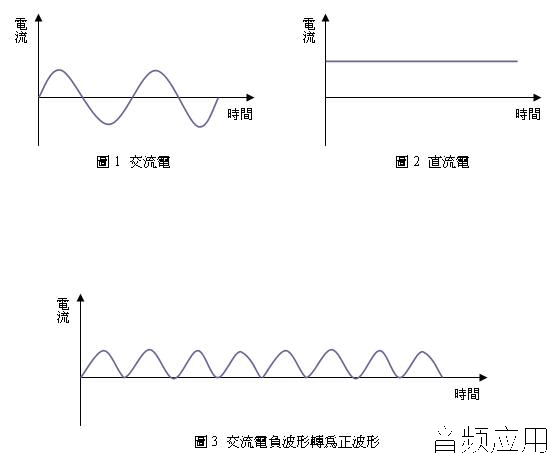

电压的波形分为「交流电」与「直流电」两种,交流电的电波不断变换,波型为正弦波(如图1 );直流电则保持一恒定电压,波型为直线(如图2 ),但测量时只能测知直流电,欲测交流电必须将负的波形翻转为正的(如图3) ,再将此山坡状的波平均为一直线,此平均值称为rms ,即此交流电的电压。所有的声音讯号皆为交流电,当我们测知交流电的电压(rms)后,便可透过仪器测得声波的样貌(包含振幅、频率) ,此即类比讯号的转换。

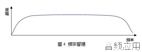

一般都会期待频率响应图为平直的,亦即各个频率的声音都可以在输出时一视同仁的被放大或缩小,以图形来表示频率响应,X轴为频率,Y轴为振幅,频率响应的曲线(如图4 )则为声音在不同频率下可通过的大小,但没有一个声音纪录相关器材能够做到平直的频率响应,因此在纪绿声音时的每个环节中,多多少少都扭曲了声音本身,我们记录下来的声音其实不同于原始的声音,所以在记录声音时,为了将声音的扭曲减到最低,我们在器材上,只能尽量要求在人耳频宽内(20~20K Hz)最不受扭曲的频率响应。

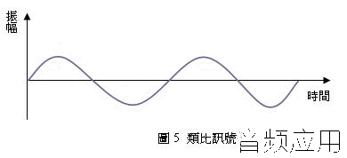

「类比」是一种以波形来呈现的记录方式(如图5 ),在完全不改变频率的情况下,从一个媒介转换到另一个媒介,例如:在话筒的尾端贴一皮革,皮革上黏一针,当我们对着话筒说话时,皮革也会跟说话的声音做同样的震动,并且带动那根针在蜡盘上刻下纹路,此纹路便是这个说话声音的类比讯号,也就是说,声音传播的媒介由空气转换为刻盘上的波形,播放时以针循着轨道来震动皮革,并透过号角将类比的声音讯号放大,这便是爱迪生的留声机的由来。现今的声音纪录已发展出各式各样的器材,当我们对着麦克风讲话时,声音由空气传递至麦克风,而麦克风输出的是电压,这个电的讯号即为声音的类比讯号。

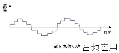

声音的「数位讯号」是?了在电脑上储存及运算,而转换为0与1的数位讯号(如图6 ),从类比讯号转换为数位讯号时,每格一段固定的时间取样一次,称为取样频率(单位:Hz) ,将声音大小叙述为位元数(单位:bit)则称为阶段化,例如:CD的取样频率为44.1K Hz ,位元数为16bit ,这两项数值越高,声波的样貌越接近类比的真实情况,由于数位讯号依靠取样而成,所造成的损失成为不可避免的必然,只能在人耳的听觉频宽范围中做最积极的取样频率。
