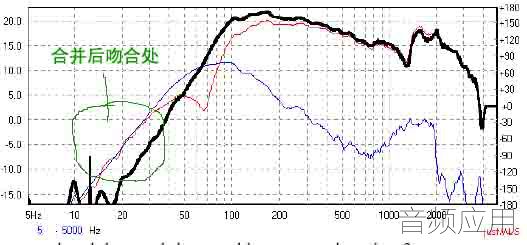

  首先将mIC置于离低音单元锥盆底5cm的地方, 采用8000Hz的采样率,32768的MLS长度,测出单元近场的频响曲线。并点击S1储存。由Microphone缩写而来,麦克风 学名为传声器,传声器是将声音信号转换为电信号的能量转换器件,俗称话筒。
  第二步,测量倒相管处的近场频响曲线,并存于S2.mIC置于面板开孔处。
  第三步,使用合并/增加菜单合并上面两曲线,下调倒相管曲线8.6db以使两曲线吻合。
  合并方法是使两曲线在低于倒相管谐振频率下重合,所以下调了倒相管曲线8.6db刻度。点击S3保存。

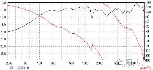

  第四步,远场测量箱子的中高频频响曲线,MIC置于离面板60cm的地方
  首先将取样频率改至48000Hz(是SB声卡的最佳频率),offset=60cm,length(时间窗)=7ms,测得下图,并点击S4保存。
  第五,合并3图和4图,拼合点在500Hz,将合并/添加菜单的频率栏填入500hz
  基于500Hz以下远场的测量不准了,我们500hz以下采用近场测得的低音单元和倒相管的合并曲线加进来合并出正确的全频段音箱频响曲线。
  第六,修正曲线。

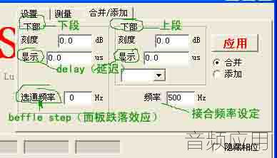

  我们这时的合并曲线因为低频是近场测量没有综合面板的baffle step的影响。所以必须加以校正,我们在合并/添加菜单处的beffle step栏中填入200Hz,并在delay栏中填入-185ms以使相位曲线能够接合。最后得下图:
  注意Justmls中文版的汉化错误
  由于汉化的朋友非搞音响专业的,所以汉化版有许多错误的翻译。特别是在合并/添加菜单。
