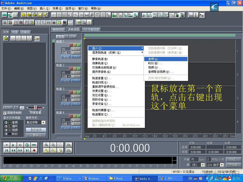

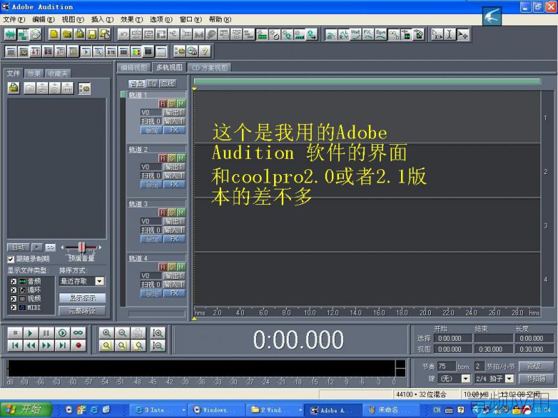

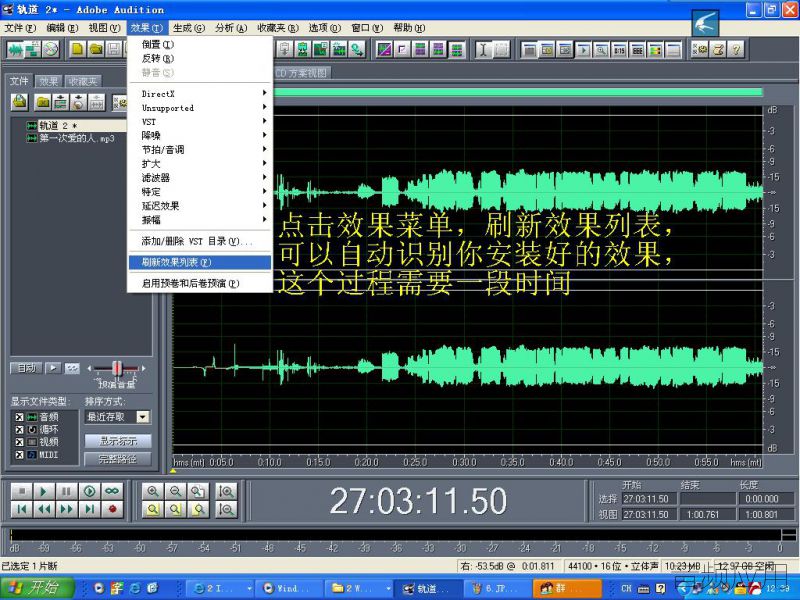

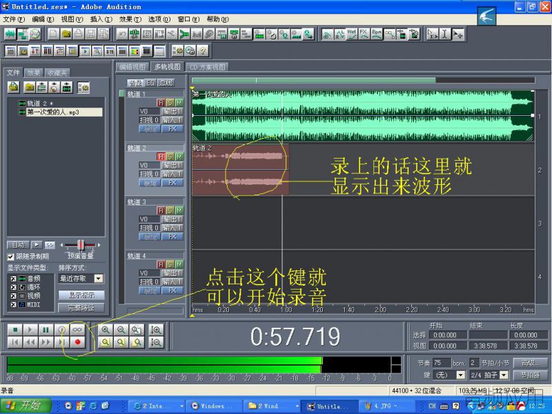

Audition使用图文教程,喜欢音乐的玩家一定要收藏哦。网络上很多人都用的cooledit pro2.0 或者2.1 版本的,小编用的这个是Adobe Audition,貌似是那个的升级版本,不过确实比cool 要好用,个人的感觉在录音的采样和降噪这两个过程比 cool 的效果稍微真实一点,失真相对 cool 不明显(只是个人感觉)。
下面的图片大家慢慢看,应该可以看懂整个的录音过程了吧 ~ 我讲得好详细的呢
插入伴奏

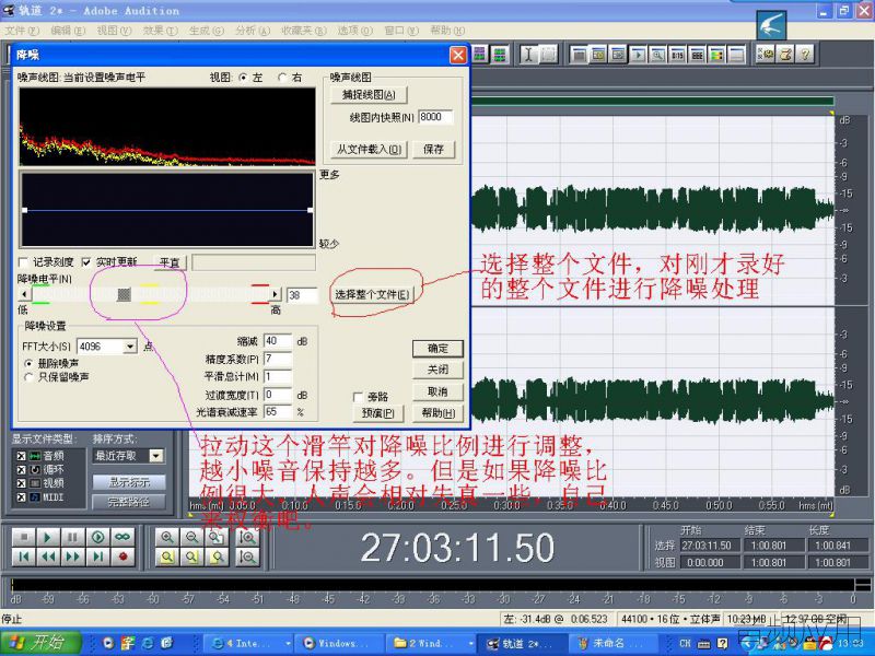

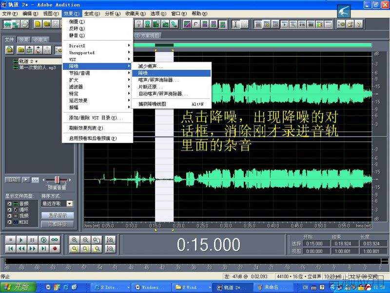

1 、降噪:人声之前会有一段噪音,那就是环境噪音,选中那段环境噪音,然后 在菜单栏上选择 “ 效果 ” ,接着选择 “ 刷新效果列表 ” ,出现对话框,选择 “ 是 ” 刷新完后,接着选择菜单栏上 “ 效果 ” 里的 “ 噪音消除 ” 选项,然后选择 “ 降噪器 ” ,进去后选择 “ 噪音采样 ” ,然后按 “ 关闭 ”. 再重新选择菜单栏的 “ 效果 ” 里的 “ 噪音消除 ” 的 “ 降噪器 ” ,最后按确定,这样录音过程中的环境噪音就消除了 . 这只是环境噪音的消除,人声末尾的尾音这也要消除,否则会影响整首歌曲的效果消除这个噪音有专门的插件 “waves” 的 “Rvox” 效果器,这个效果器能剪除人声末尾的尾音,建议设置不要过,否则在每句话的首尾处会有明显的突然消失声音的感觉 .

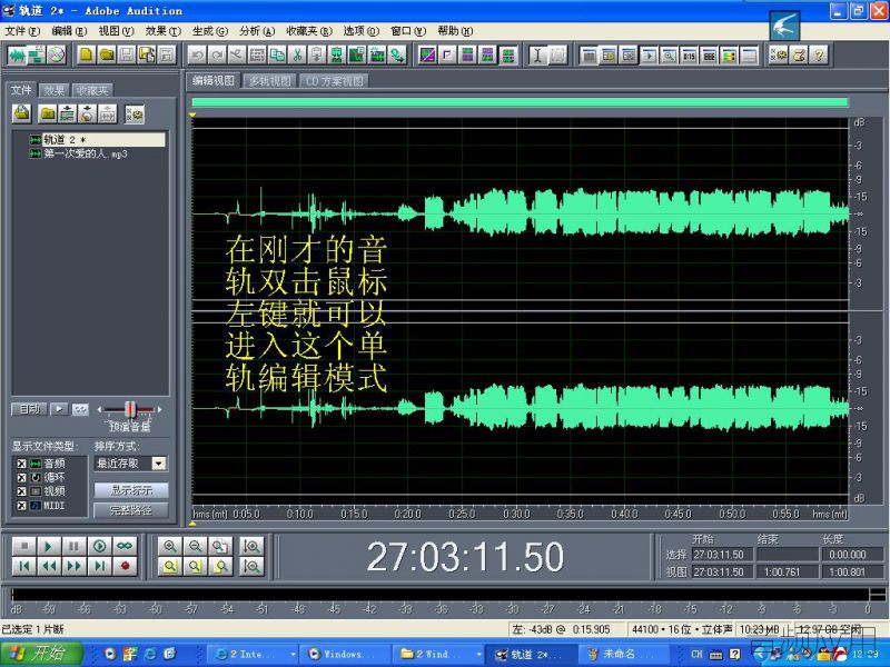

2 、激励人声:双击人声音轨切换到波形编辑界面,选定全部波形,然后在 “ 效果 ” 里选择 “DirectX” 里的 “BBESonicmaximizer” 插件,然后大家会看到三个旋钮,第一个调的是低音,第二个调的是高音,第三个调的是总输出音量 . 大家可以根据人声来调整高低音还要总音量,开始录进去的人声不是很有力度,这就需要加高音激励起来,这样听起来就好听些,不信大家可以试试看咯 .

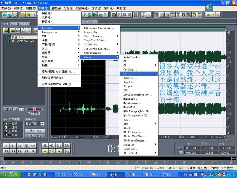

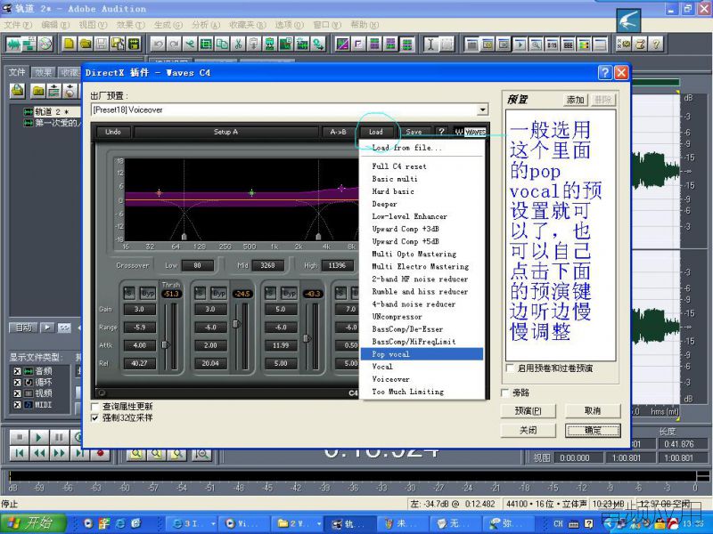

3 、压限:安装 waves 4.0 后,在 “DirectX” 选择 “wavesC4” ,出现调整窗口 . 这时候要根据自己的声音对高低频进行调节,开始使用软件的时候也许还不知道怎么调整相关数据,大家可以这样,在调整窗口选择 “load” ,进去后会看到很多种效果,大家可以选择倒数第四个 “pop vocal”, 然后按确定 . 压限的作用就是人声的高频不要 “ 噪 ” ,低频不要 “ 浑 ” 。开始不知道怎么用上面的方法 , 以后熟练以后要根据自己的人声调整正确数据 .

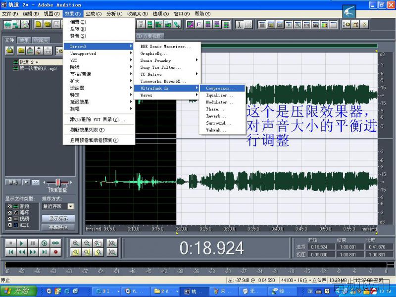

4 、增强人声的力度和表现力:安装 “Ultrafunk fx” 效果器后会有名称叫 “Compressor R3” 的效果器,这效果器的作用就是增强人声的力度和表现力打开后会看到上面有四个小方框,不同的数据会有不同的效果,开始不知道怎么用的时候可以把这四个数据输进去,第一个输入: -20 第二个输入: 4.0 第三个输入: 16 第四个输入: 7.0 除了顶上这四个,底下还有 2 个,第一个输入: 40 第二个输入: 200 然后按确定就可以增强人声的力度和表现力了 . 上面提供的只是大概的数据,具体数据还要靠大家去感觉,最后确定 .
5 、混响:安装 “Ultrafunk fx” 效果器后有会叫 “Reverb R3” 的效果器 . 此工作需要很细心,不同的录音环境,不同的曲风混响效果都不一样的 . 这需要大家不断的积累经验,容积较大、吸声不足的房间,效果器的人工混响时间要短 . 男声演唱混响时间应短些;女声演唱时混响时间可长些 . 专业歌手混响时间应短些,否则会破坏原有音色的特征,业余歌手可用较长的混响时间,以掩盖声音的不足之处等等 …… 开始使用这个软件的朋友可以具体我提供的数据输进去,一共有 13 个小方框,第一: 0.0 第二: 145 第三: 4.5 第四: 160 第五: 100 第六: 100 第七: 2.6 第八: 116 第九: 1.6 第十: 1.2 下面三个就按默认值吧 . 再次声明,上面提供的不是标准数据,这只是给刚开始用此软件朋友提供的,具体的数据要靠自己的耳朵去感觉 .
6 、均衡人声:安装 “Ultrafunk fx” 效果器后有会叫 “Equalizer” 的效果器 . 主要作用就是均衡人声,让高频在保持不噪的前提下调整到清晰通透;低频保证不浑浊的前提下调整到清晰、自然 . 同样开始使用此软件朋友可以先使用我提供的这些数据,不是标准数据,具体数据还要靠大家以后自己去摸索。效果器一共要三列数据,在这我就一列列写出来吧 . 第一列: 40;60;200;800;4600;15000. 第二列: 1.0;0.8;0.8;0.6;0.6;0.5 第三列: 0.4;-2.2;0.3;0.0;6.5;0.0;0.0. 把数据输入后按确定 .

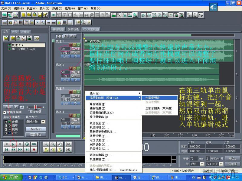

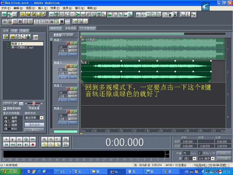

1 、混缩:人声后期处理作完后接着就是混缩了哦 . 混缩之前要先把伴奏处理 一下,大部分伴奏都应该是网上下载的伴奏,好多伴奏的效果都不是特别好 混缩之前先细细听伴奏,稍微作一下处理,加上一些低频,挑好 EQ. 伴奏处理好以后,就进入多音轨界面,调整人声音量,如果演唱者音色不错,可适当减小一些伴奏音乐的分量,以突出演唱者的歌声;如果演唱者对这首歌由的旋律不很熟悉,容易唱走调,合不上拍,为了掩饰这些缺点,这时可适当加大一些伴奏音乐的音量 . 人声音量调整好后,在 “ 编辑 ” 菜单栏里选择 “ 混缩到空音轨 ( 音轨 3)” ,接着选择 “ 全部波形 ”. 这样混缩就完成了 .
2 、混缩后的处理:混缩好后双击混缩音轨,进入单轨形式,从头到尾仔细听一遍,听听是否均衡,是否需要加些低频等等,把 EQ 调好 . 一点点慢慢的调节,调到自己满意为止哦。一切都调整好以后,接着要作的就是是保存自己的作品,双击混缩音轨,然后选择菜单栏的文件,选择另保存,选好文件格式,一般选的都是 MP3 ,按确定。
