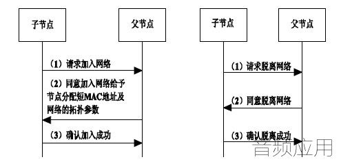

  ZigBee 无线通信网络由三种节点组成:协调器(ZC)、路由器(ZR)和终端设备(ZD)。协调器是网络的中心节点,在本文中即为ZigBee 主节点;路由器负责网络内信息帧的路由;终端设备连接解码器,实现音频输出。
  网络组建过程主要包括以下三个过程:
  (1)网络初始化过程:节点初始化后, 扫描信道检查网络是否存在;(2)主节点配置网络过程:产生协调器网络节点,开始配置网络;(3)从节点入网过程:终端设备节点申请加人协调器节点或路由节点。
  网络协调器启动后,其它普通节点加入网络时,只要将自己的信道设置成与现有的协调器使用的信道相同,并提供正确的认证信息,即可请求加入网络。一个节点若成功地接收一个子节点,或者子节点成功脱离网络,都必须向协调器汇报[8].图5 是节点加入及脱离网络握手示意图。
图5 节点及脱离网络握手示意图。
