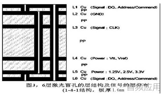

  3.1 PCB叠层结构的选择
  线路板的叠层结构直接决定了信号在各导体层的传输速度及延迟时间。根据电路构成及结构限制,结合高速信号及电源的返回路径等EMI要求,在设计初期确定好叠层结构以及重要信号的布线层是十分重要的。本例的叠层结构及重要信号的布线层如图3 所示。
  根据板材不同, 导体铜厚, 各绝缘层厚及介电常数等也会有差异,导致高速信号传输线的特性阻抗Zo及传输延时Tpd的不同。
  板材中绝缘介质的介电常数εr=4.0,绝缘层厚PP1=60μm,PP2=200μm,PP3=800μm,导体铜厚35μm,且线宽W=100μm时,信号在表层(L1、L6)的传输延时Tpd≒140ps,特性阻抗Zo≒56Ω,在内层L3布线的传输延时Tpd≒170ps,特性阻抗Zo≒84Ω。
