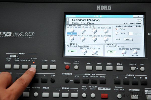

PA600具备一定的音色编辑功能,不过很简单,基本和PA500差不多。如图6图7所示,在调节音色或是调节各种参数的时候,KORG的转盘都是很方便的,这也是KORG一贯的经典设计。点击屏幕上的参数之后,只需要用琴面板上的转盘来转动,屏幕上的旋钮和参数就会跟着动了。如图7所示。当然我们也可以看到其实现在其他品牌的琴也都带有转盘了。
图6:按下音色编辑键进入编辑页面
图7:使用转盘调节参数

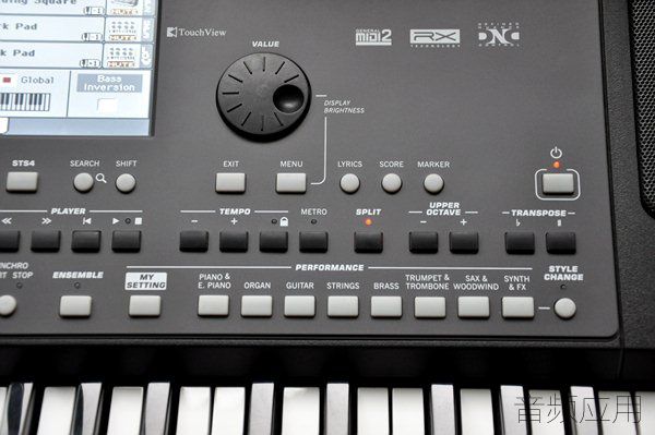

下面看一下伴奏键盘分割的使用,我们知道,在自动伴奏工作的时候,往往键盘最左边的区域是被定义为和弦键区,左手弹奏这个键区,只触发和弦指令,而并不发出音色的声音,而右手则是主音色演奏。不过有的时候我们也需要全键盘都可以演奏同样的音色而不需要左手和弦区域,怎样切换这两种模式呢?很简单,按一下琴上的SPLIT即可切换了。如图10所示。
图10:是否激活键盘左手区域的伴奏和弦区

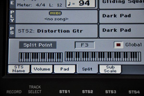

在系统主界面的下方我们还可以看到Split标签页,选择这个页面我们就可以看到一个键盘,在这里可以设置分割左右手区域的键,比如弹一下F3这时就是从这个音开始分割键盘,左边是和弦区,右边是主音色演奏区了。如图11图12所示。
图11:设置键盘左右手区域分割
图12:SPLIT灯亮起,键盘区域分割激活

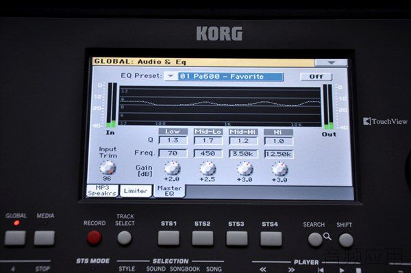

PA600本身带有不少的效果器,比如图15中的EQ调节以及图16中各种的效果预置。通过这些数字效果器的润色,用户可以得到更多自己所需要的声音效果,实际上预置音色中都已经设置了效果参数,我们也可以在这里将其更改,得到更个性的声音。
图15:母带均衡器
图16:PA600带有各种各样的效果器可以加在音色上使用

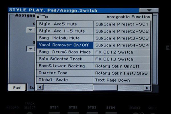

PA600的MP3播放器还有个神奇功能就是它能消除MP3歌曲里的原唱声音!这个功能应该也是很受跑场键盘手喜爱的。具体操作是这样的,在MENU里边有个pad assign.switch,打开之后可以将不同的功能定义给琴上的switch键,如图19所示,在列表中我们找到vocal remover on/off,这个就是消人声的开关,将其定义给一个switch键,然后在MP3播放过程中,只需要按下switch键就可以消除掉歌曲里的原唱了。如图20所示。
图19:PA600的消除人声功能
图20:将SWITCH键自定义为消除人声原唱功能键
当然了,我们都知道消除歌曲里的原唱这个技术目前还是无法做到完美的,所以PA600的所谓消原唱功能应该也是以相位抵消等原理来实现的,效果很一般,消人声后音频损耗非常厉害,但是,对于一款琴来说,拥有这样的功能已经很了不起了。因为它是琴,我们还可以跟着一起弹呢,这样就等于是又补偿了一部分,所以如果在场子里这还真是个走遍天下都不怕的好功能。好了关于PA600这款琴的一些使用心得就说这些,现在键盘中国等论坛上已经也有了很多关于PA600的相关帖子、文章和讨论,如果有对这款编曲键盘感兴趣的朋友可以多了解一下。总的来说,PA600继承了PA系列易上手易操控简单实用的特点,而且PA系列的伴奏风格资源在网上非常多,可以随意进行扩展,可以说PA系列是可用风格最多的琴了,拥有它等于拥有取之不尽用之不竭的资源。PA600作为KORG最新的一代PA系列编曲键盘,在各方面功能上都超越了老款产品,操作更加人性化,音色也有了提升,扩展性好,无论是对于跑场还是用于工作室编曲都很适合。
