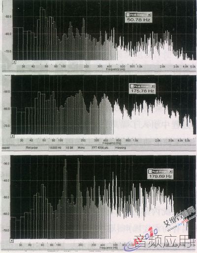

  用频率均衡的方法抑制噪声时,必须了解噪声的频率构成,以便有针对性地进行衰减。下面以笔记本电脑的音频输出接调音台、VGA输出接投影机时,采集的噪声样本为例进行分析。使用录音笔作为采集工具,在靠近音箱的同一地点采集了调音台音量推子逐渐推大时的三段音频素材,采用的频谱分析软件为SpectraLAB,频谱图如图1所示。
图1  三段音频素材的频谱
  由图可以看出,噪声频谱主要由50 Hz交流频率及其谐波和音响系统的本底噪声组成。在调音台音量推子逐渐推大的过程中,噪声的峰值频率也在变化,由50.78 Hz到175.78 Hz再到179.69 Hz,噪声的能量分布也逐渐向高频端转移。
  根据噪声的频谱图,可进行如下的操作:按下低切按钮,消除包括50 Hz交流声在内的低频噪声的干扰。利用中频均衡器,将以2 kHz为中心频率的中频噪声作适当衰减,可衰减3-6 dB,注意调节时不能对现场扩声效果造成较大影响。
