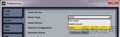

        MIDI设备连接到电脑以后,跟电脑之间有个协议,电脑装上音乐软件以后,电脑跟软件也有个协议,就是工作的通用标准,软件要想通过电脑发出声音,是必需要经过声卡实现的,
那么声卡和电脑之间工作,又有个音频流的协议,这个是直接在音乐软件内部能设置接口的,就是我们用到的LIVE下面的AUDIO设置,这个音频流的协议,直接影响了声音输出的全部参数
        有的同学在拿到PAD以后,接上电脑,打开声卡,按下PAD上的按键,声音不是马上就从音箱里出来的,而是会有一个延时,
这个延时,可以简单的理解为电脑或者声卡为了把软件里的波形信号转化成实在的模拟信号从音箱里让大家听到,他需要一个处理数据的时间,那这个处理数据的本事越大,能力越大,这个时间就会越短,能力小,时间就会变长,
当这个延时的时间长到一定数值,演奏者就能明显的感觉到,试想一下,你按下PAD上的打击垫一秒以后,声音才作出反应,是不是会很蛋疼!
这种情况,基本上是无法正常演奏的!所以这中间,需要一个协议程序,来让这个时间缩短,短到让你感受不到延时的存在,这个程序就是声卡的驱动方式,
当行运行LIVE的时候,AUDIO设置那里,默认是显示MME驱动或者DIRECTX或者MME/DIRECTX,有专业声卡的用户,会有ASIO驱动方式的选择,部分系统会出现WDM一类的选择
        MME/DIRECTX 是WINDOWS系统自己的音频流处理程序,也是级别最低的音频驱动,在Windows 3.1时代首次推出。
但是用的最广的,也是这种驱动方式,不过这种驱动的特点是,稳定,其实我想说,拖拉机也很稳定,上山下海任劳任怨,还不怎么出问题,各位的电脑里,如果不是专业声卡用户,应该都显示的是拖拉机!
ASIO驱动,这个就属于专业选手了,被广泛用于专业音乐制作领域,可以让你的工作效率大大增强,并且提供较好的音频流处理能力和较短的延时,
到这里,现场有人大呼,那我买个PAD,为了演奏的更顺畅,难道还要再花钱投资一块专业声卡?
当然,土豪们随意,最好来一台,小白们如果觉得不值 ,其实也没关系,有人推出了基于操作系统的假ASIO驱动,叫作ASIO4LL,这个请百度自行下载,这个假ASIO骗过了操作系统一系列的十八铜人阵,成功的不费一点力气,至达终点!
从而让操作系统识别到了在你的板载声卡上的ASIO驱动,并且成功减小了延时,此处,应该有万人掌声出现!
这样,LAUNCHPAD用户的福音就来了,不用额外投资,只需百度加回车,就可以享受到了比拖拉机更高的车型,皮卡!
        但是,现在MME/DIRECTX的驱动形式也慢慢作出了很多优化,一般用户的电脑上,用此驱动也可以正常的玩耍LAUNCHPAD!但是,我们还是推荐您有一台专业声卡做后盾,一句话,学专业进蓝翔,绝对不是盖的!
