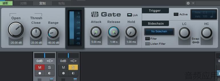

噪声门的参数
噪声门效果器上的最重要的参数,就是阈值了。这个参数也是决定噪声门是处在“开门”还是“关门”的状态的关键所在。
与压缩效果器的工作方式相反的是,噪声门在工作时是将阈值以下的信号都做衰减的。
很多噪音门效果器都会设置有调节衰减的量的旋钮,其的值在大多数情况下都默认是负无穷,即完全消除。
我们可以根据自己的需要来调节衰减的量。比如在衰减人声换气声的时候,我们不希望把这种声音完全消除而使人声听起来不自然,就可以把这个值从负无穷往上调。
但是,简单粗暴地设置一个阈值然后把阈值以下的信号去掉就会存在一个问题,即很多乐器的声音存在着逐渐变大或逐渐变小的过程,这样做就会把这些乐器的在阈值以下部分的声音也去除掉。
于是,很多噪声门效果器都会配置一些别的可调参数,比如在压缩效果器中常见的“启动(Attack)”和“释放(Release)”。
设置了“启动”和“释放”的参数之后,噪声门的工作就会有一个渐进的过程,即它不会在声音一高于阈值时就立刻“开门”或在声音一低于阈值时就“关门”,而是会在设置的时间内逐渐完成动作。
“启动”的值一般设置在0.01~100ms之间,“释放”的值一般设置在5~3000ms之间。需要注意的是,当启动时间比较短的时候,其就会使电平急剧变化,从而产生一些可能不希望出现的高频咔哒声。
除此之外,还有一个“保持(Hold)”参数值得我们注意。这个参数一般和“释放”参数一起调节,其决定了信号在超出门限之后保留衰减效果的时间。
有了这个参数,“释放”参数就可以不用设置得过长以至于影响到下一个音的音头。只要保证“保持”参数加“释放”参数的时间长度小于或等于上一个音到下一个音之间的间隔时间长度即可。

噪声门并不能真正剔除信号本身中的噪声,其只是将低于阈值的信号衰减(大的衰减量就会形成哑音效果),而高于阈值的信号则会全部被保留,包括本底噪声。当高于阈值时,由于掩蔽效应,乐器声会掩盖掉那些噪声,以至于让你觉得好像真的将噪声剔除了一样,其实仔细听还是能听出来的(配套视频中有演示)。想要真正剔除信号中的噪声,是需要使用专门的降噪插件的(如X-Noise),当然了,凡事有利必有弊,这种剔除式的降噪方式固然效果良好,但一旦你参数设置的比较夸张的话,其是会会损害原始信号的(导致信号失真)。
