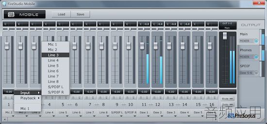

可以看到最右边的输出分为了Main(主)、Phones(耳机)、SPDIF。然后控制窗口的调音台面板上还有一个提示,可以看到默认情况下调音台是关闭的,需要单击Enable Mix(激活调音台)按钮才可以使用调音台,如图35。而默认在没有激活调音台的情况下:Main的输出为Daw 1-2;Phones的输出为Daw 3-4,SPDIF的输出为Daw 5-6。所以如果你要用耳机来监听Daw1-2的声音,那么就要把Phones的调音台激活,否则耳机里面是不会有声音的。(如果要让Daw 1-2输出到SPDIF也是一样的道理,要将SPDIF的调音台激活才行)。
图 35:调音台
默认情况下调音台的音轨1-10是输入音轨,1-2为前面板的两个输入,3-8为后面板的6个线路输入,然后11-16为输出音轨,如图36。
图 36:调音台
这个调音台是不区分输入输出音轨的,你可以随意设置,根据你的设置最后信号都会发送到Daw 1-6输出,非常方便灵活,不过刚开始可能会让人有点头晕,稍加熟悉即可很快掌握。如图37所示。
图 37:调音台
