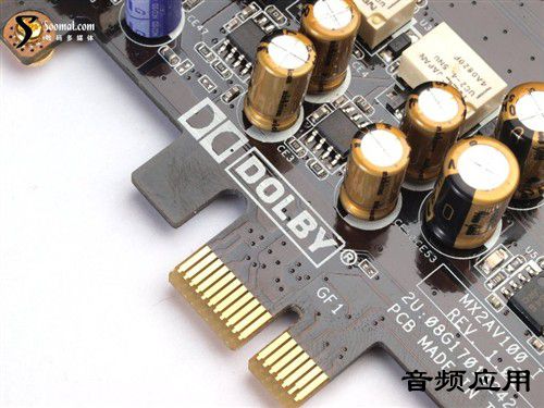

  ● PCI-E
# ]( Q& f! W7 r
* B2 X& {( u0 W  PCI-E全称PCI Express,它是新一代的系统总线,它用于取代老旧的AGP和PCI总线。PCI Express是串行总线,支持双向传输模式和数据分通道传输模式。其中数据分通道传输模式即PCI Express总线的x1、x2、x4、x8、x12、x16和X32多通道连接,x1单向传输带宽即可达到250MB/s,比PCI的133MB/s要大了近一倍。& ], H7 }& F- X
# o/ n  W& |: f/ V5 c) o* B4 u5 e
+ T5 u. M& [2 j3 e7 EAsus 华硕 XONAR Essence STX 声卡-PCI-E 1X
5 Z5 z2 e( q  f8 L9 ]4 b1 r8 ^; u6 W6 X5 U4 I6 P: ?  i
  在声卡上,使用的多是PCI-E 1X接口,金手指宽度比传统的PCI要短很多,但支持的数据带宽却大了很多。有消费者就可能认为,PCI-E 1X界面的声卡,是不是比PCI声卡拥有更强大的数据处理能力?其实不是这样。2 D; D- M3 R! J/ ]9 J( O
) L7 ?+ n! S' ?+ G  c
  这要看声卡主芯片是否原生的PCI-E芯片。我们查阅过大量的主流I/O控制器、音频加速器,几乎没有原生PCI-E芯片,它们都是基于PCI界面设计的。在声卡设计时,使用PCI-E界面,会用到一颗桥接芯片,有了这个桥接芯片,相当于在声卡上集成了一个PCI-E到PCI的转换器。我们也看到了有几颗音频加速器不需要桥接芯片就能够直接使用PCI-E界面,但它们依然不是基于PCI-E的芯片,它们只不过在芯片内部再集成了桥接芯片,它们的核心依然是PCI的。3 m- r7 P; `  [
. Z' N4 a! n- K# g  因此,PCI-E对声卡而言,比PCI更大的带宽优势是没有意义的,至少目前来看,没有任何意义。PCI-E界面的声卡,唯一的好处就是能用到没有PCI插槽的新主板上,仅此而已。
8 W& d$ k9 r- A- Y
. a6 `/ g1 e, u- E  围绕PCI-E及桥接芯片,还诞生了一些玄学说法,有人认为桥接芯片会降低音质,这是臆测,没有任何数据能够证明会降低音质。而另外一派的说法是,PCI-E界面能获得“更接近原始的信号”,这就是典型的胡说八道了。

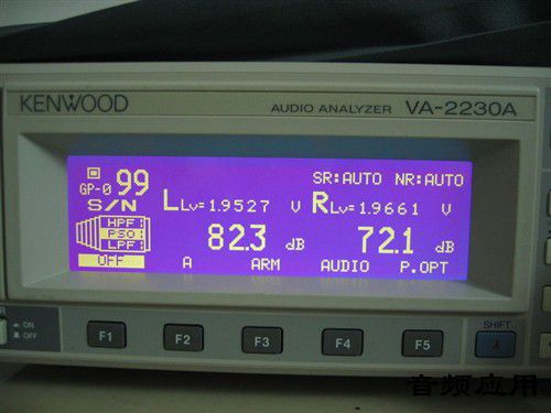

( n: F8 Z& E! W* _7 M. ?% _% U ● SNR(信噪比)
; s: x8 y5 H# x4 Q- V  SNR就是Signal to Noise Ratio,即常说的信噪比。SNR 1xx dB是各声卡厂商推广产品时的主力卖点。虽然没有明文规定,但在行业中有个潜规则,就是SNR120dB以上的算顶级产品,SNR11X的产品,算高级产品,之下只能算中低档产品。各厂商在这个数值上暗自较劲。" N- Y% m) S; X% H9 d2 H- m8 T
5 t" h# r+ b, V% H5 j' E$ j! P
6134521_539276.jpg " g3 q$ d- Y7 Y/ x4 `% M# o
. g# B* F8 H4 p& P+ j
  声卡迷都知道,以前的高档声卡,测试得到的SNR一般也就90dB左右,到底是什么技术让SNR的改善如此之大?因为测量的条件变了。( ~: B+ l" B( S% e; W* F
& ?9 \$ q8 b6 H% r, J1 Y7 P; z8 E
  以前的老声卡,测试SNR都是基于16bit的条件,而现在的声卡,则基于24bit的条件,因此会产生不同的结果。基本上,每一bit对应的SNR大概为6dB,这样就一目了然了,他们其实不具备可比性。而我们更认为,16bit条件下的实测SNR更有意义。因为我们更多时候播放的是16bit的信号。
! n& Y7 a; q* C& M2 P( j, D/ l: M* A, V9 Y; ?* f$ |& P
  我们认为行业的这个SNR数值攀比并不好,它脱离了实际需求,让厂商之间的竞赛变得意义不大,为了高信噪比,厂商用料时,拼命的上低噪声元件,却忽略了音色的设计。信噪比真的就那么重要吗?只要不产生可闻的噪声,我们觉得都是可以接受的,决定声卡档次的高低,不应该是冰冷的指标,而是音色。
/ ~/ R1 C) q5 d) g) Q3 `& _9 f% Q" ?
  另外,有些廉价DAC,在44.1kHz/16bit时具有很好的表现,但在96kHz/192kHz/24bit时的SNR表现跟不上潮流,因此被弃用,颇为可惜,从实用角度出发,用于设计廉价声卡其实很好,大部分时候表现不会比高档产品差,但正因为行业的攀比之风,这类更实惠的产品并没有被设计出来。

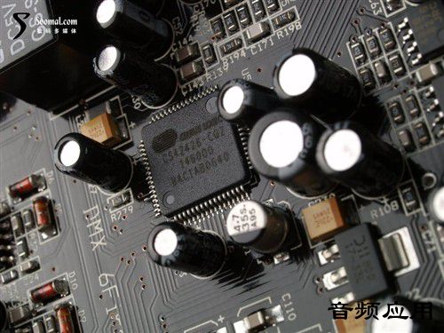

 ● Codec(编译码器)
Aureal SQ2200(帝盟 Diamond Monster Sound MX300)-STAC9708T
  早期和中期的PCI声卡,大部分都采用一颗48引脚的方形小芯片,这颗芯片就是Codec,AC'97 Codec。它具有DAC(数字到模拟转换)和ADC(模拟到数字转换)的功能,虽然功能多,音质却不怎么好。目前中高档声卡基本弃用了AC'97 Codec。久而久之,Codec逐渐变成了音质不好的代名词。其实Codec也在进步,也不是所有的Codec的都是AC'97的规范的。
6134523_541327.jpg 4 |" d3 J" z& l& `& {8 [0 U/ B
  TerraTec德国坦克DMX 6 Fire USB声卡-Cirrus Logic cs42426
  例如这颗Cirrus Logic cs42426,它不能简单的视为是缩水的DAC+ADC的集成。这是一颗114 dB,192 kHz 6-Ch Codec ,集成锁相环(PLL)。

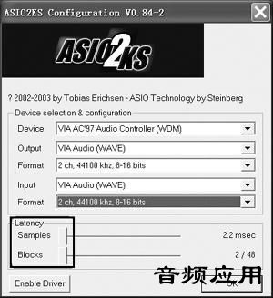

 ● ASIO(音频流输入输出)
  ASIO即Audio Stream Input Output,直译就是音频流输入输出。它的出现,是因为传统的API在录入信号时,会产生几百毫秒的延时,因此Steinberg开发出了ASIO,ASIO提高了音频流的输入输出效率,在录入信号时,可以将延时降低到几到几十毫秒的级别。因此ASIO是专业录音卡必须支持的API之一。ASIO其实与芯片性能无关,它改变了音频流的流程,绕开了系统监管,因此更有效率。
6134524_415038.jpg 3 |/ ~5 B/ d( @; c' J4 C- s
  如果只是纯播放,ASIO的意义并不大,在输出时,ASIO的优势并没有录入时的优势大。有人认为ASIO音质更好,这确实是有理论根据的,它绕开了系统的混音器,减少了改变信号的环节。我们的观点是,如果声卡支持ASIO,那最好不过。但如果你只是想听听音乐,那么ASIO,并不宜作为购买声卡的决定性因素。

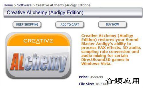

  微软从Windows vista起,正式放弃DirectSound 3D硬件层加速。这意味着,所有支持DirectSound 3D加速的声卡,加速功能都会失效。如果你冲着加速性能去的,并且还想在vista下耍耍游戏,就一定要考虑一下了。
6134525_989819.jpg 0 m7 n5 C7 s9 D) [" o/ x
  创新的X-Fi声卡一样面临着这样的问题,虽然创新开发了一套称作ALchemy 炼金术的应用程序,这套程序,可以让X-Fi在vista下实现DirectSound3D的音效,它的核心原理是将vista下的DirectSound 3D API翻译成OpenAL的API,以实现类似效果。但这只能算是权宜之计,因为它依然不是全硬件方式实现的,它的本质是一套模拟器程序。X-Fi在vista下运行支持DirectSound 3D加速的游戏时,注定不如在Windows XP下更有效率。

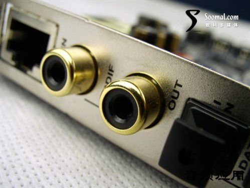

 ● S/PDIF
6134526_654565.jpg 1 l; p+ t' P4 t! b5 p: h
  S/PDIF接口
  S/PDIF数字输出是很多解码器用户所关注的。大部分用户舍得花点钱去买一张专用的数字声卡,也有的用户认为,数字输出受到的干扰小,因此主板集成的S/PDIF输出就够了。实际上,主板集成的S/PDIF输出,音质太低劣。
