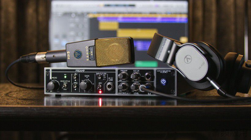

Cranborne Audio推出了全新的桌面型高品质话放 Camden EC1,其亮点在于把屡获殊荣的Camden话放与耳放技术相结合,借助丰富的输入/输出接口,可为第三方音频接口和录音设备提供最大的灵活性,从而让音乐家、歌手、播客和视频制作者能更轻易获得高质量的录音和参考品质的耳机监听。
Camden的话放具有在满增益设置下实现空前的低噪声、低失真以及频率和相位线性度的音频性能。在不增加噪音和染色的情况下为低灵敏度话筒带来增强,在捕获瞬时和瞬态相干时不会产生因移相导致的混叠现象。所配备的12向旋钮可轻松调节话放的增益,此外这款话放还配有专用的麦克风、线路和高阻乐器输入模式,这令Camden EC1 不仅能作为你的首选话放,而且还可以成为线路电平的饱和器和乐器DI。
使用Camden EC1 的“Mojo”控件能把非常干净自然的声音转变为具有浓厚复古风格的模拟饱和,能为你的音轨添加神奇的染色。两种Mojo样式( Thump / Cream)可在转动旋钮时完美地模拟老式变压器或基于阀的前置放大器。因此你可以为每个输入信号源调整所需的饱和度。 你可以把旋钮保持3-4的位置以获得真正的话放饱和,或者将其提升至11的位置以获得更大的效果。而当你需要干净、透明的信号时可以使用真旁路开关把Mojo控件完全旁路掉以获得真正为Camden话放的设计的清晰度。
Camden EC1的参考级耳放和独立的4通道混音器可直连至Camden EC1前面板上的耳机,从而对Camden的前置放大器进行零延迟监听以找到乐器或音源应设置的最佳位置,或者通过将前置放大器与来自立体声辅助和线路输入的外部播放混合来创建零延迟的模拟耳机混音。
Camden EC1具有非凡的高阻乐器DI带有专用1/4英寸插孔的Link输出电路,这种组合使Camden EC1成为在录音棚或舞台上接入贝司和电吉他的理想工具。只需将你的乐器连接到高阻输入即可获得无与伦比的DI性能,然后从背部的1/4英寸Link接口连接输出到放大器或效果器以进行干/湿录音和Reamping。
Camden EC1 还支持 Cranborne Audio独有的C.A.S.T.系统,只需使用价格便宜的Cat 5e、Cat 6或Cat 7网线即可在录音棚或舞台上分配音频来获得最高质量的声音效果。其C.A.S.T. 输出端口可连接到Cranborne Audio的500R8或500ADAT,通过把Camden EC1的前置放大器直接发送到音频接口的输入以备进一步处理和录制。与此同时,500R8 / 500ADAT还可通过同一根网线将其内置的监听混合直接传输到Camden EC1的耳机中进行监听,以腾出500R8 / 500ADAT中的500系列插槽给更多的均衡和压缩模块进行额外处理。
请看EC1  的介绍视频(原视频地址:https://youtu.be/Fc12lAcur50
功能特点:
分立式话筒/线路/ 高阻乐器前置放大器,采用来自Camden 500话放和信号处理器的“ Camden”拓扑结构
具有在满增益设置下,噪声、失真和相位/频率线性度接近理论极限的音频性能
独特的48V幻象电源状态LED指示灯
“ Mojo”模拟饱和电路可调节变量、可切换 Thump / Cream 两种样式,并具有真正的旁路
耳机混音具有独立的通道1、Ext 输入和辅助输入电平控制
配有参考级品质的大功率耳机放大器
配有XLR平衡输出和1/4英寸阻抗平衡输出接口,可连接其他音频接口和下游设备
专有的1/4英寸阻抗平衡输出接口可实现真正的乐器DI功能,并能把乐器输入分配至平衡或不平衡的放大器和效果器
用于连接Cranborne Audio 的 500R8 / 500ADAT的C.A.S.T. 输出端口
配有带锁扣的24V/1.25A电源
Cranborne Audio Camden EC1 售价:549英镑, 半机架配件也将于2021年1月上市,售价40英镑。
