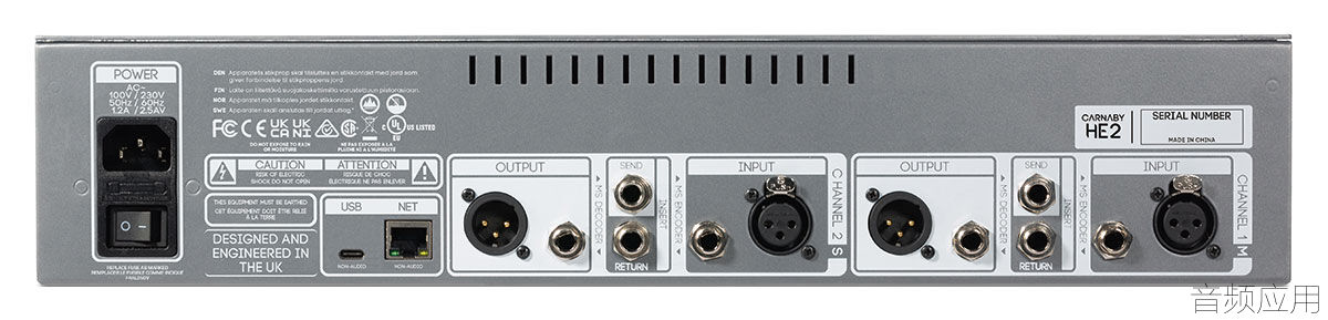

 后面板输入和输出接受 XLR 和 TRS 耳机。 也可通过 TRS 耳机与 INS 按钮(插入)进行外部连接。
后面板。
后面板。 端子(从左到右):电源插孔、USB-C 和以太网插孔(用于连接电脑以保存和调用预置)、模拟输出 1(XLR、TRS 电话)、发送和返回 1(TRS 电话)、模拟输入 1(TRS 电话、XLR)、模拟输出 2(XLR、TRS 电话)、模拟输入 3(TRS 电话、XLR)、模拟输入 4(TRS 电话、XLR)。 模拟输出 2(XLR,TRS 耳机),发送和返回 2(TRS 耳机),模拟输入 2(TRS 耳机,XLR)
